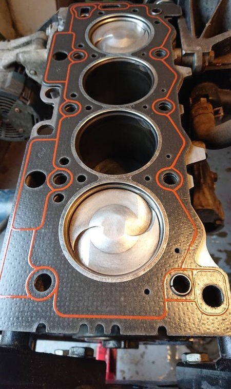

De tout façon avec un AAC type 270/280° pour aller chercher les +130ch sur
xsi 1.4L full config avec c'est aac,
attend toi a comme moi et vidash et d'autres a devoir faire des empreintes tels celles en photo (photo xsi 1.4L)
Meme parfois en aac 260° il faut faire des empreinte de gardes.
9929489cf139abf37f7ca25051ea031fedbfdb33.jpg [ 137.04 Kio | Vu 1301 fois ]
 Sujet du message: Re: [lg106] 106 xsi vallelunga 1400
MessagePosté: Mardi 11 Juin 2019 3:22
Messages: 271
comment faire ces empreintes ?
