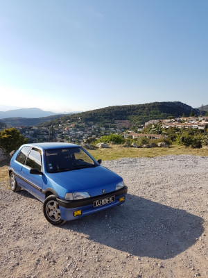

Après un long trajet, la voilà dans le 06 ! J'ai pu tester 2-3 routes tranquille, c'est un vrai bonheur !
1559495401-20190531-184500.jpg [ 722.95 Kio | Vu 3362 fois ]
Prochaines étapes :
- Distrib
- Bricolage d'une admission à la PF47 :mrgreen: (il fait chaud à Nice)
- Pneus arrière

Trop cool c'est une très bonne nouvelle !!!
