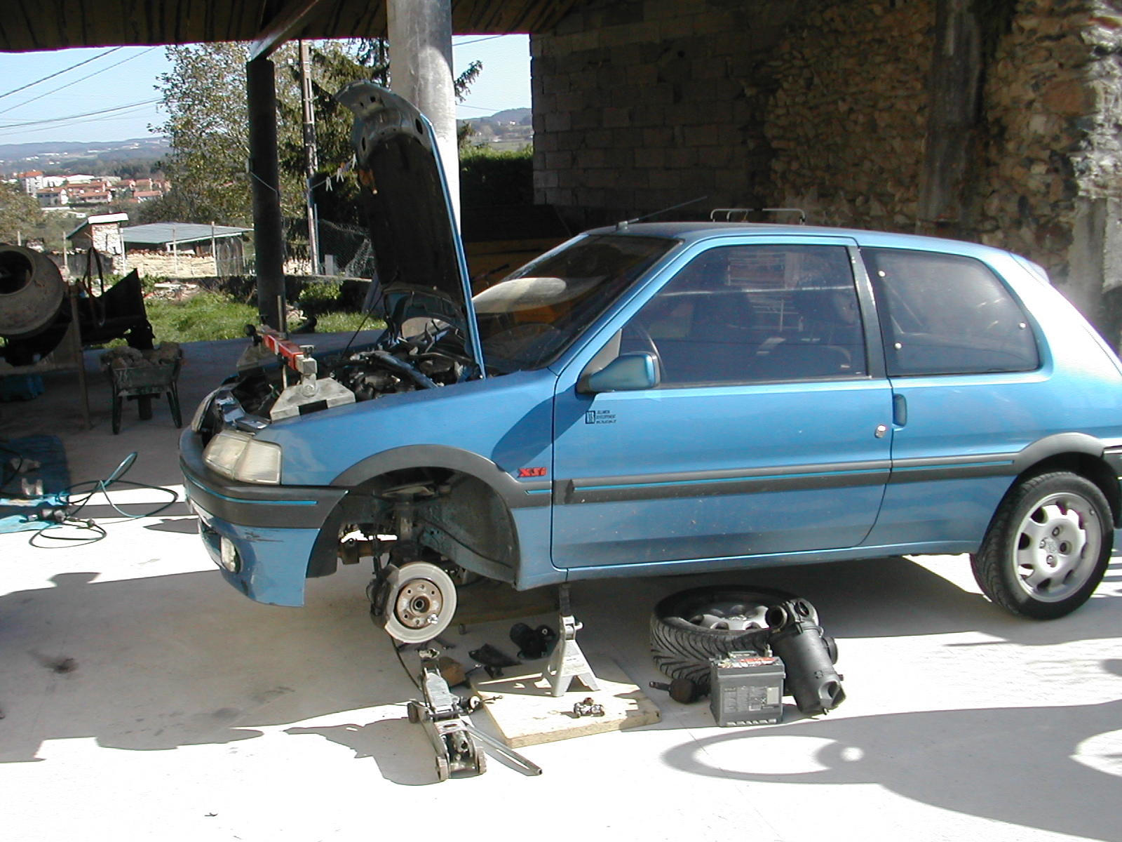

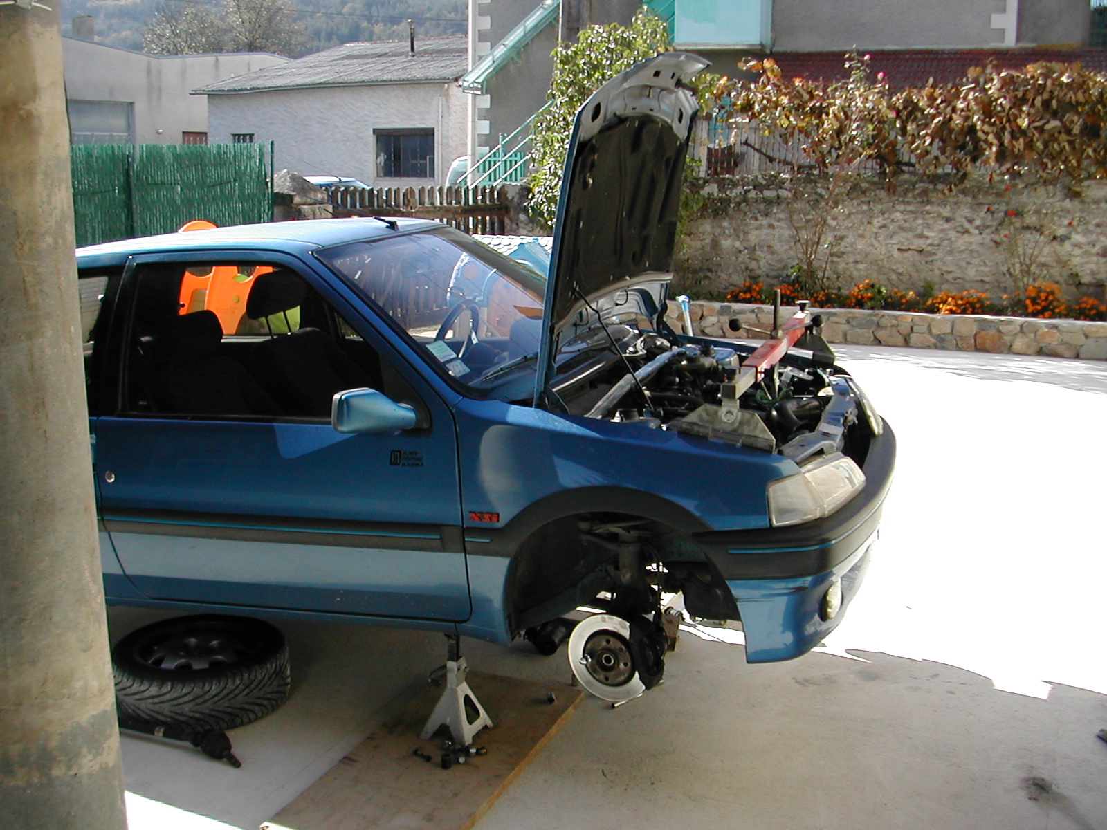

Bon ce weekend, avec Titi et la grande aide de son beau-frére, nous avons retombé la boite pour changer la fourchette d'embrayage !
Effectivement nous l'avons découverte fendu lorsque nous avons changé l'embrayage !!!...
Voici quelques photos !!
Image Image Image
Et un grand merci a Taz qui ma permis de ne pas dépenser 85€ chez peugeot !!
Et un trés grand merci a Titi qui comme toujours m'aide dans l'entretien et la rénovation de cette belle machine :kakashi:
Maintenant ça déchire... et autant vous dire qu'on a cramer du pneus vendredi soir avec Titi pour monter en ardéche pour le weekend !!!!! ...
PH ;)
"Windows c'est qu'un assemblage de bugs tenus ensemble par des autocollants Hello Kitty" © XD !

Oh my god l'engin pour tenir la boite c'est super ça :D
 Sujet du message:
MessagePosté: Lundi 06 Novembre 2006 23:15
ADMIN/ créateur forum
Messages: 19480
Localisation: 78 BBR
Pour tenir le moteur :capello:
