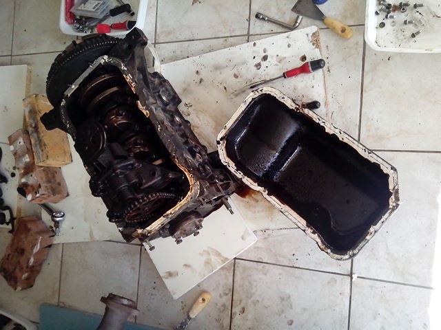

Suite du démontage du moteur : j'en suis à la dépose du carter.
J'avais déjà fait cette opération sur l'xt mais je ne me souviens plus de la technique employée pour retirer le joint facilement...
Sinon je voudrais retirer le cache au niveau du vilebrequin, et le volant moteur. Malheureusement les clefs allen me font défaut. Tant pis pour moi, je vais devoir attendre.

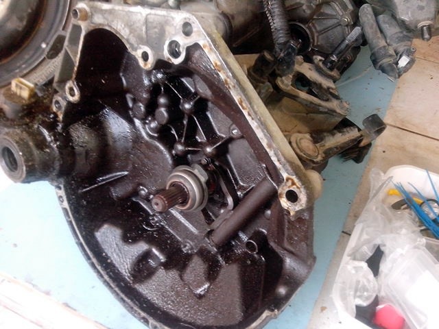

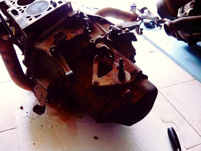

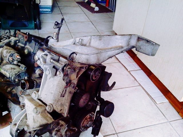

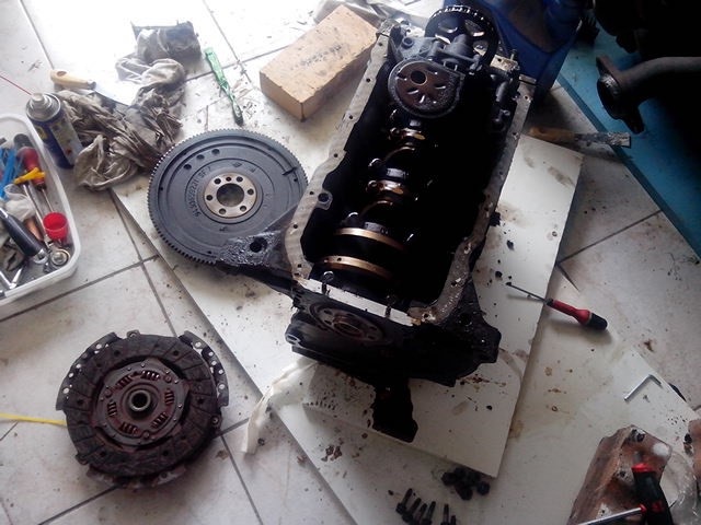

Sinon voici quelques photos des pièces déposées :
moteur avec boite

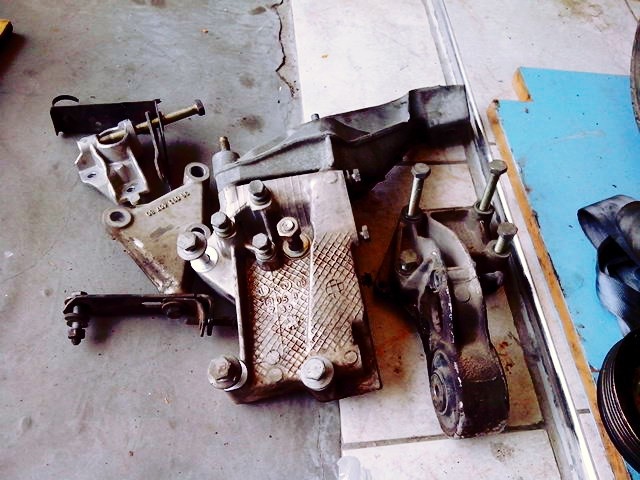

support déposé
Pour le support j'y suis allé à coup de marteau
Pour les pièces de la distribution, il suffit de desserer le galet tendeur, la courroie vient toute seule, et les autres pièces s'enlèvent easy.
Ma 1ere galère : clef allen de 8 indispensable.
La aussi c'est assez easy : clef allen de 6 pour l'embrayage et douille de 17 pour le volant moteur : attention c'est lourd, ça peut surprendre.
3 vis à retirer et il n'y a plus qu'à incliner la pompe pour retirer la chaine.
Voilà les complications :

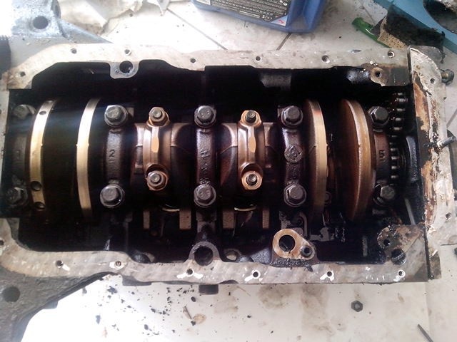

Pourquoi est ce que je galère autant pour retirer un chapeau de bielle ?
J'ai zappé une technique ??

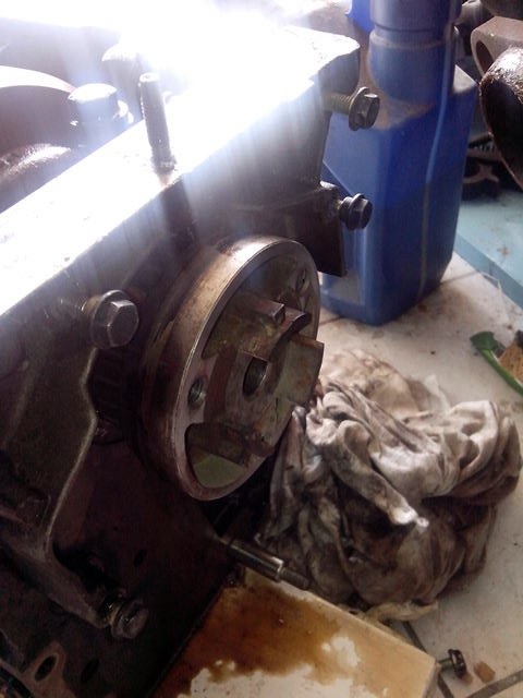

Autre difficulté : retirer le pignon du vilebrequin pour pouvoir refaire l'étanchéité de la plaque en alu. Help :bcry:

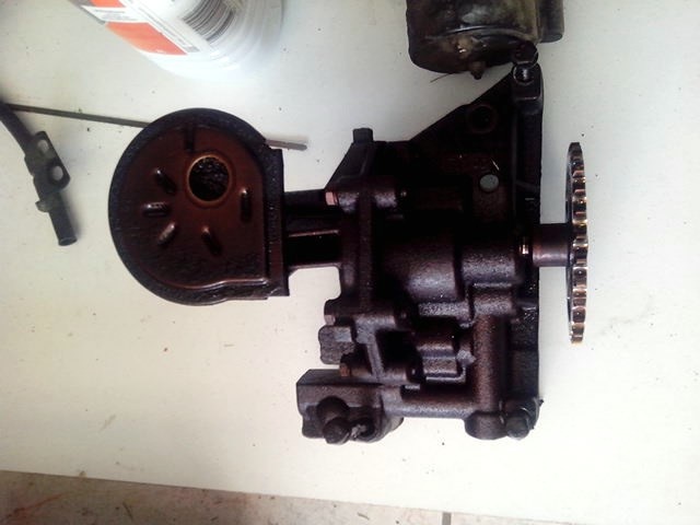

Je me met à la recherche de l'astuce pour nettoyer la pompe à huile : changer coûte cher ! > trouvé !! : nettoyage pompe à huile

Par contre j'ai trouvé l'astuce de fou !
Pour retirer les chapeaux de bielles, après avoir retirer les écrous (of course !), il suffit de tapoter avec un maillet en caoutchouc sur les vis des bielles !!
Ca sort tout seul après ça. C'est au top, d'ici la fin de la semaine, je devrais être en mesure de déposer le vilebrequin.

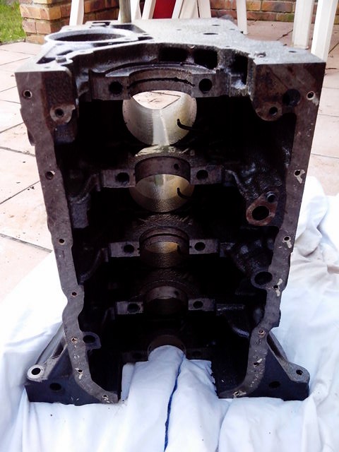

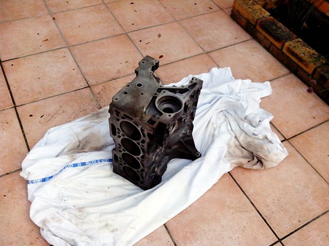

Vilebrequin déposé, pistons aussi, le moteur est enfin nu.

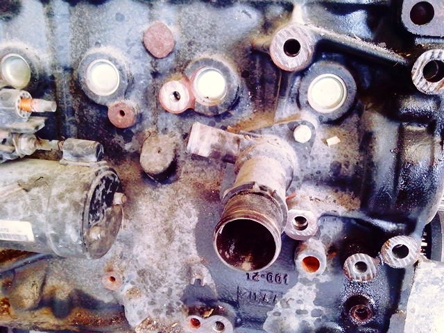

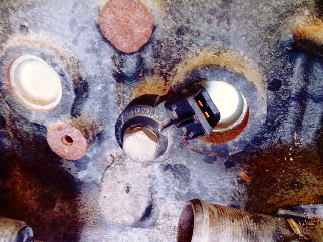

J'ai même voulu retirer les gicleurs, mais après avoir cassé une des vis, l'idée s'est envolée.
Bref le moteur (lourd !) est en mode decap four histoire de travailler proprement dedans.
Je confirme : les cylindres sont lisses, et ils seront bientôt propres ;)
Voici quelques photos de mon avancement :

Dites ?
Ca craint si je remonte le moteur sans retirer cette vis cassée ?

perso je tente pas....ci ça ce décroche y a pas bon!
