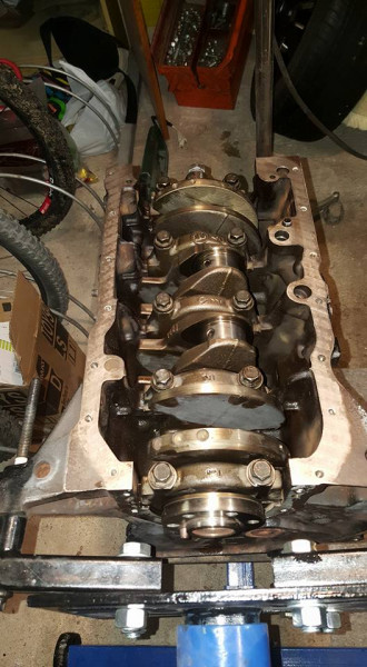

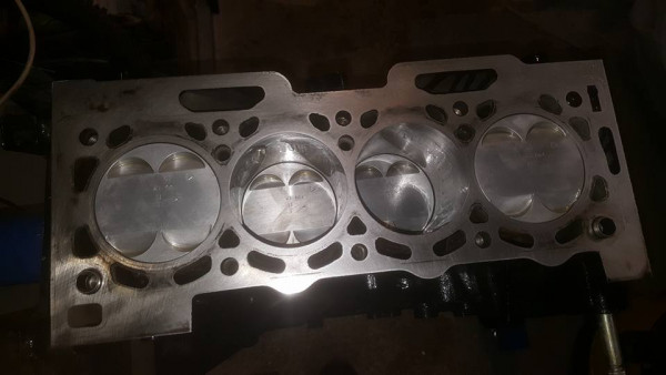

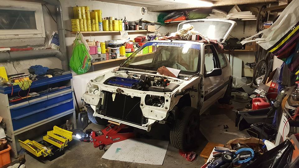

Bon allé je me lance :D
Alors pour la 106 elle est donc bien swap s16, depuis 3 ans déjà.
Mais malheureusement pas pu profité de cette auto correctement encore, j'ai que des souci avec depuis le début..
Ainsi que les adaptation que j'ai fignolé durant 3 ans.

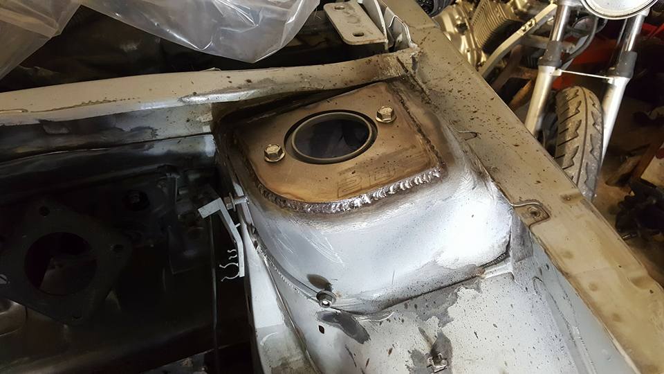

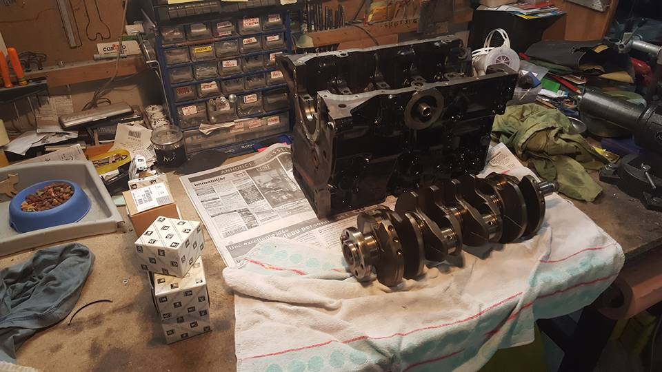

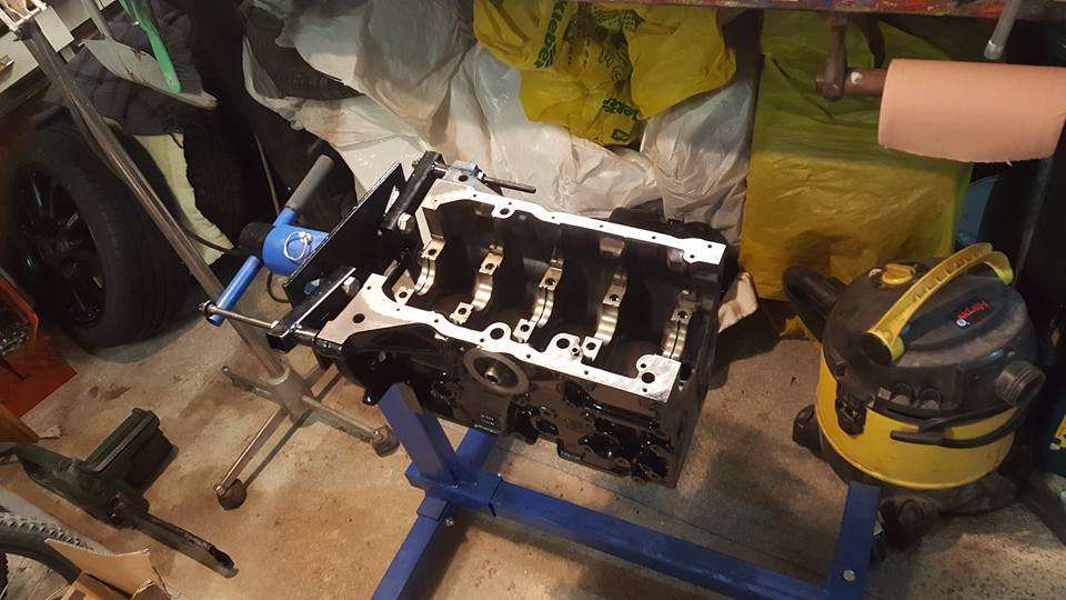

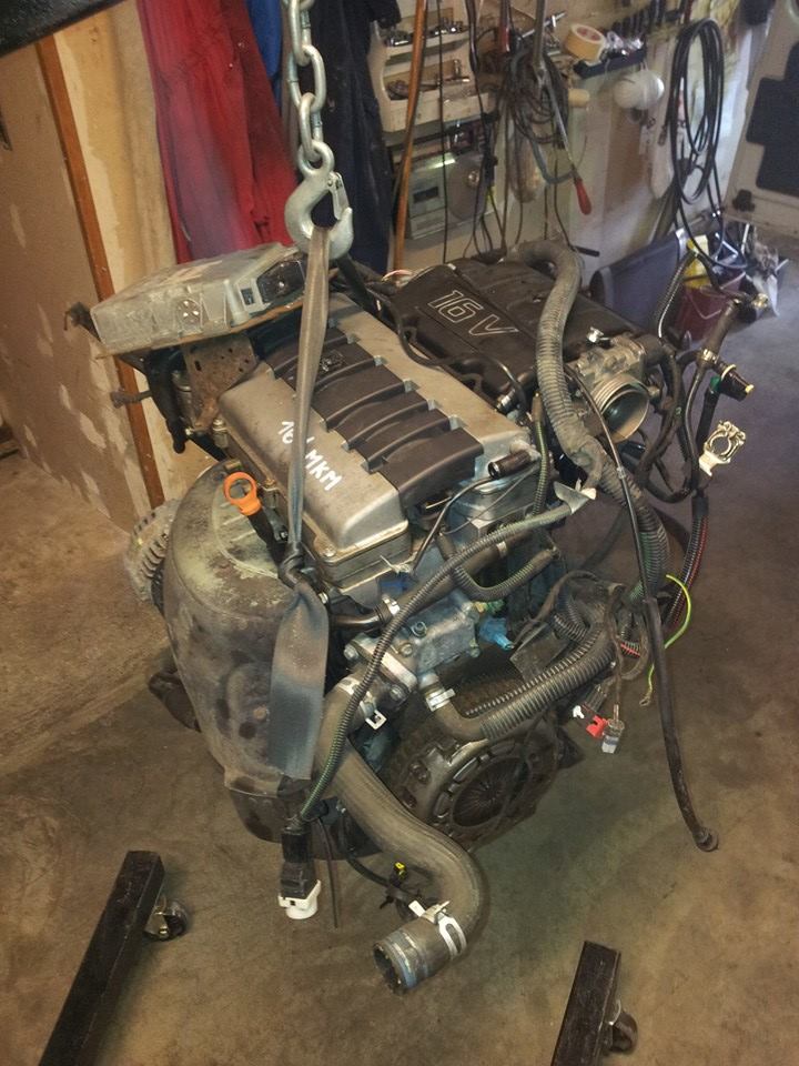

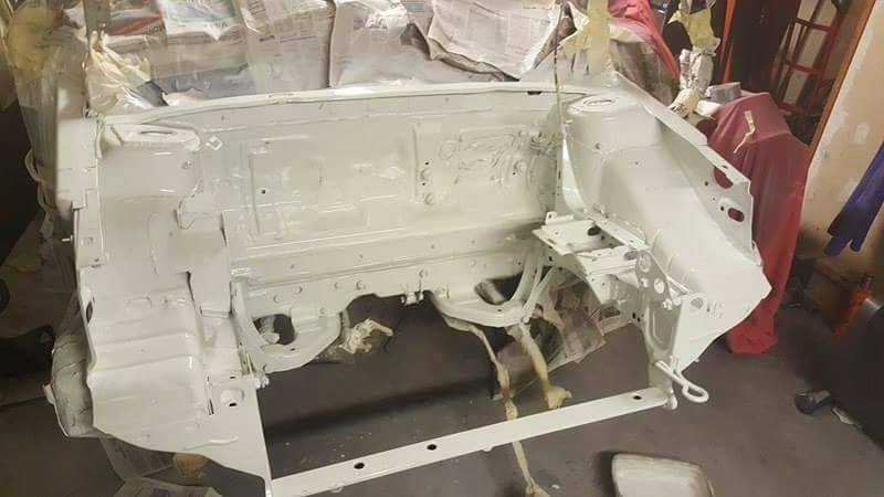

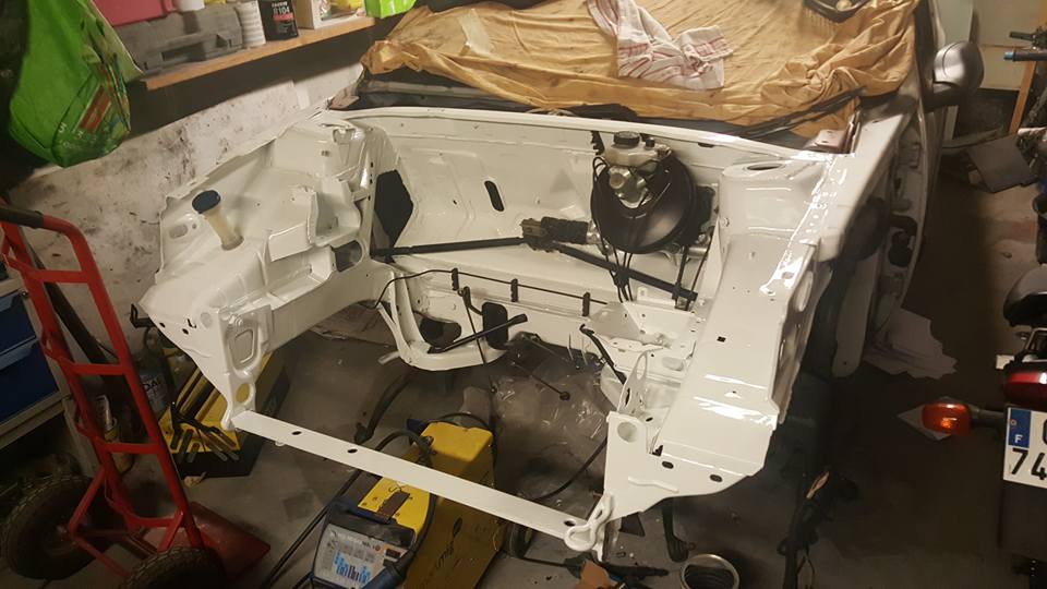

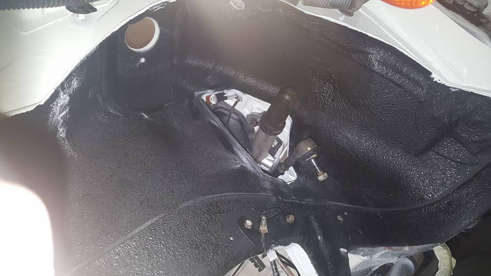

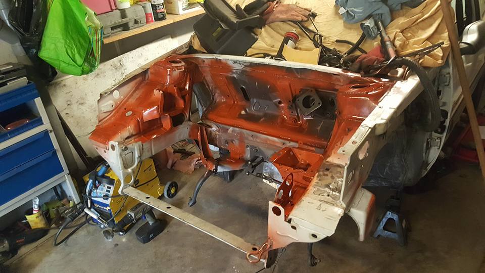

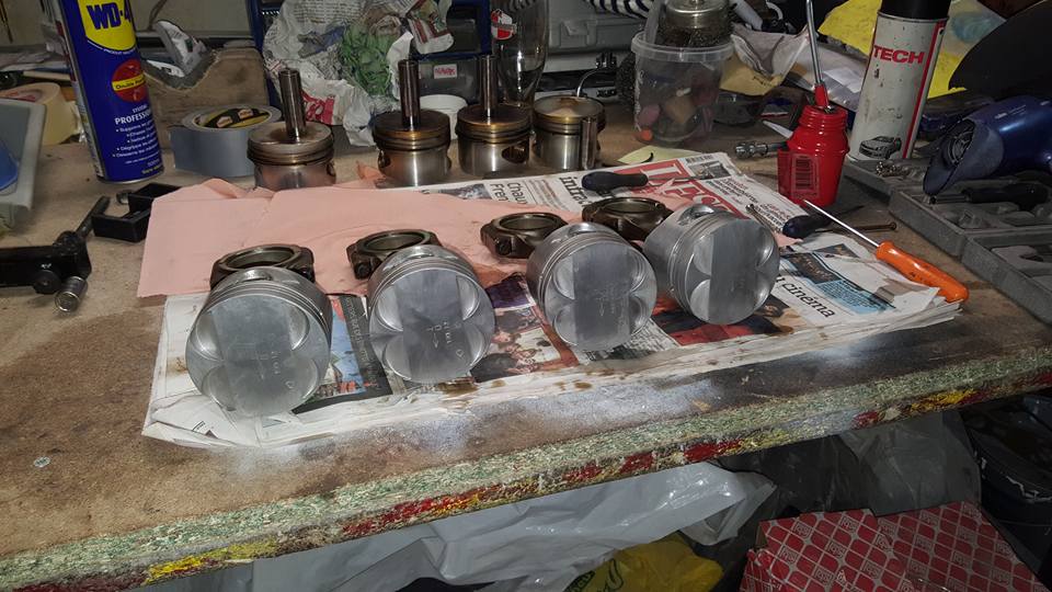

Je vous poste quelques photo du premier montage pour commencer:
1.jpg [ 107.62 Kio | Vu 1710 fois ]
3.jpg [ 75.02 Kio | Vu 1710 fois ]
4.jpg [ 105.66 Kio | Vu 1710 fois ]
10.jpg [ 72.09 Kio | Vu 1710 fois ]
11.jpg [ 91.24 Kio | Vu 1710 fois ]

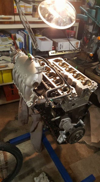

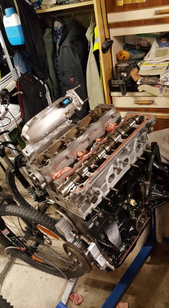

 Sujet du message: Re: 106 xsi 1400 Blanche
MessagePosté: Mercredi 16 Septembre 2020 20:24
13.jpg [ 86.62 Kio | Vu 1710 fois ]
14.jpg [ 84.6 Kio | Vu 1710 fois ]
15.jpg [ 73.38 Kio | Vu 1710 fois ]
16.jpg [ 87.35 Kio | Vu 1710 fois ]
17.jpg [ 58.76 Kio | Vu 1710 fois ]

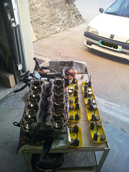

MessagePosté: Mercredi 16 Septembre 2020 20:26
18.jpg [ 43.28 Kio | Vu 1710 fois ]
19.jpg [ 66.47 Kio | Vu 1710 fois ]
20.jpg [ 82.02 Kio | Vu 1710 fois ]
25.jpg [ 73.71 Kio | Vu 1710 fois ]
26.jpg [ 82.67 Kio | Vu 1710 fois ]

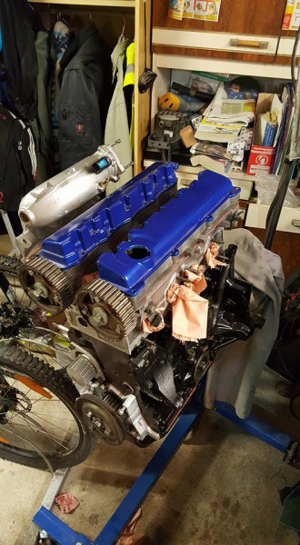

MessagePosté: Mercredi 16 Septembre 2020 20:29
27.jpg [ 118.71 Kio | Vu 1709 fois ]
28.jpg [ 104.76 Kio | Vu 1709 fois ]
29.jpg [ 99.38 Kio | Vu 1709 fois ]
31.jpg [ 71.17 Kio | Vu 1709 fois ]
33.jpg [ 69.99 Kio | Vu 1709 fois ]

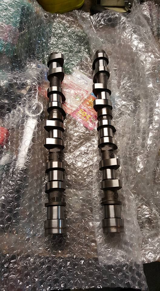

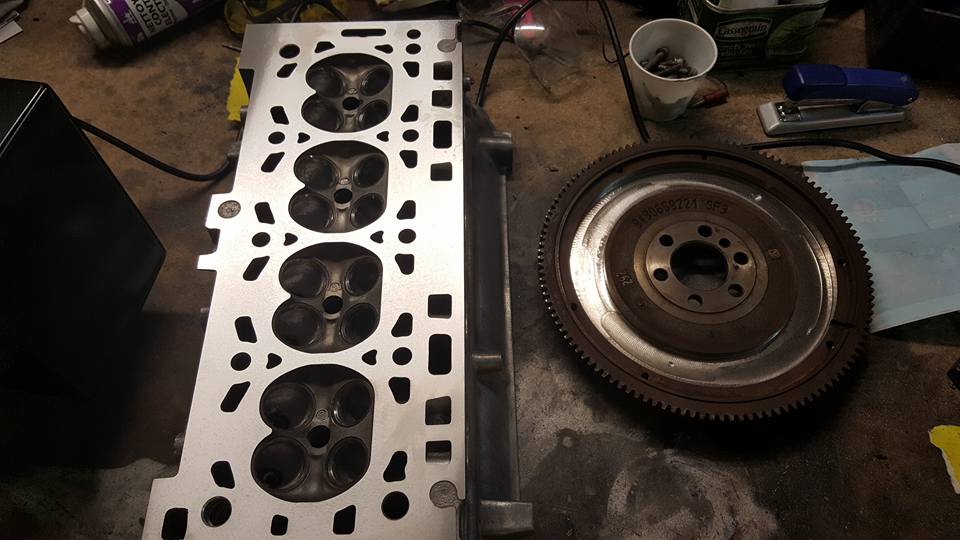

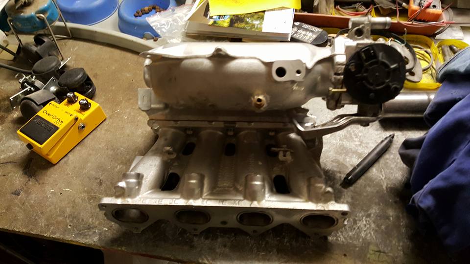

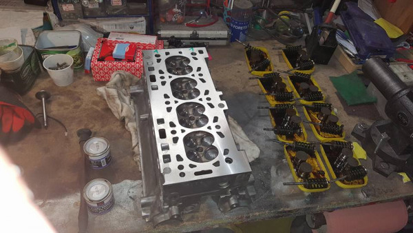

Voila pour les photos, je vais vous expliquer ce qui était prévu en gros.
J'étais donc partie sur :
- Tu5jp4 complet
- Pistons saxo t4 (Erreur qui ma mis dedans je pense ..)
- Admi C2 vts
- Pap de RS
- Aac Retaillé pas loin d'un maxi Hydro
(Je ne savait pas lesquelles prendre au début d'ou les pistons t4)
- Collecteur inox
- Joint Jp4s en 0.6 il me semble
- Segmentation, coussinets et tout les joints neuf.
- "Légère" alignement et travail des conduits de la culasse
- Vm allégé
- Boite avec couples 13*59 en diam 16mm
Et j'en oublie peut être ça remonte :lolbis:
J'en ai aussi profité pour faire un coup de propre au compartiment moteur, plus soudure de celui-ci.

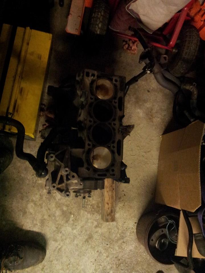

A la suite de ça, sa à été des soucis sans arrêt jusqu’à maintenant quasiment :(
1er démarrage déjà elle tournait sur 3 cylindres, un injecteur grippé.. (j'ai pas pensé à ça au début car ils étaient passés au ultrasons, mais 3 mois avant...)
A la suite de ça elle tournais mais plusieurs fuites d'huile à résoudre, style couvre culbu à la noix d’origine :?
Après ça première essai, extrêmement déçus car elle ne marchais pas (120cv au max). Plusieurs semaines de recherche pour arriver à en conclure que le potard du paillon ne donnait pas des valeurs cohérentes.
Déjà la un été complet et passé :yeux:
Je récupère enfin la caisse de cher mon préparateur il m'annonce 160 cv et des brouettes, contre moin de 140 avant le réglage du potentiomètre :D
Elle marchait plutôt bien cette fois, je laisse passer quelques mois, un soir un pote me chauffe pour une petite cession sportive :bvoyons:
On part, on roule bien, et en rentrant il me dit ta caisse fume terrible tu fera attention :yeux:
Plusieurs semaines de recherche pour au final bas moteur hs (segmentation ou les pistons qui ne convenait pas).
1l d'huile au 500km, fumé énorme qui remontait même dans l'habitacle sur les bourres..
Entre temps j'ai eu des soucis de roulements de roues interminable aussi, changé 3 fois, bonne ref à 100% mais je roulais 30 bornes et jeu de malade direct.
Bref je fous la caisse de coté par ce que la je vais la brûler cette merde :dentier:

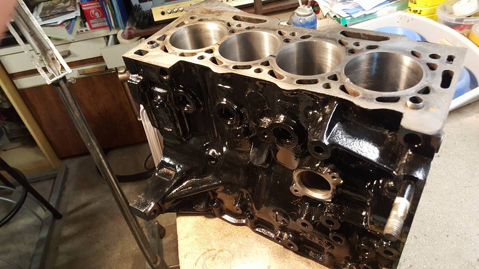

Bon après avoir laisser passer 6 bon mois, je me dit punaise je peu pas laisser cette auto comme ça après le boulot que j'ai déjà fait dessus...
Je récupère donc un bas moteur dans mon garage, kilométrage inconnu mais les cylindres était propre, pas de jeu de coussinet etc..
Je tente le tout pour le tout, remontage avec un joint de culasse plus épais mais tout le reste comme au premier montage.
Et la, ENFIN elle marche :winner:
Pas de conso de rien du tout, et même un meilleur ressenti qu'avant.
Plus que un seul problème, lors des virages en appuis à gauche ça frotte quelque part (comme un pneu sur un passage de roues). Mais sinon sa roule.
3 mois pour trouver ce souci, c'était en faite le bloc qui venait frotter le longeron dans les appuis avec l'inertie... Au niveau de l'alternateur.
Chose à savoir si jamais les xsi comme la mienne on un longeron un peu différent d'une s16 par exemple. Il y a un léger bossage d'ou mon problème.

La boite qui ta retaillé les aac, il ton donné les fiche avec les nouvelles valeurs ?
Pour ton jdc tu as tout calculé ?
MessagePosté: Vendredi 18 Septembre 2020 17:06
Non il ne ma pas transmis de fiche compléte.
Mais voilà ce qu'on m'avais transmis par message :
levée 9.60 mm
calage 110 adm et ech
diagramme 268 degres
Pour être franc avec toi non je n'ai pas prit de mesures pour calculer mon RV. C'était le montage de la dernière chance pour moi :dentier:
Après ma culasse était au côté d'origine juste surfacé de quelques dixièmes.
J'étais donc proche du RV d'origine avec un joint d'origine. C'est partie comme ça j'ai tout remonté en un week-end.
Elle marche c'est le principal pour moi.

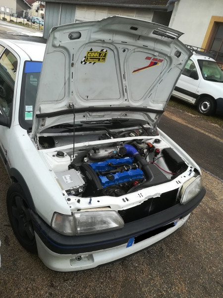

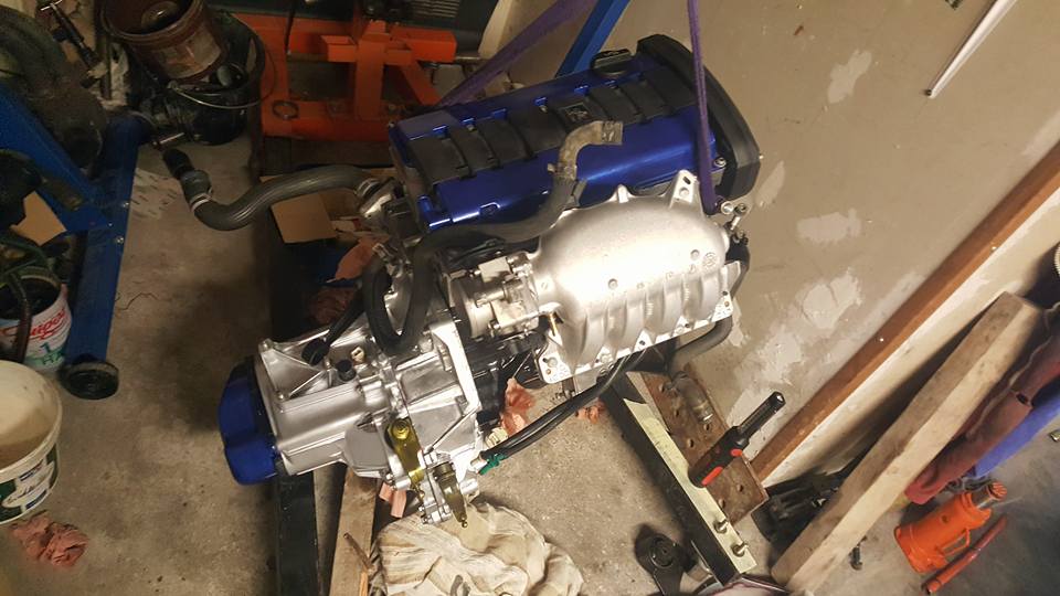

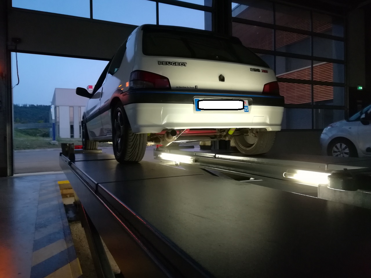

Voilà pour mes histoires, je vous poste quelques photos plus ou moins récente de mon montage actuel :
40.jpg [ 348.39 Kio | Vu 1682 fois ]
41.jpg [ 720.59 Kio | Vu 1682 fois ]
42.jpg [ 648.48 Kio | Vu 1682 fois ]
43.jpg [ 233.52 Kio | Vu 1682 fois ]
Je vais prendre un peu de temps pour faire des photos propre ces temps histoire de finir un peu ma présentation complète.
