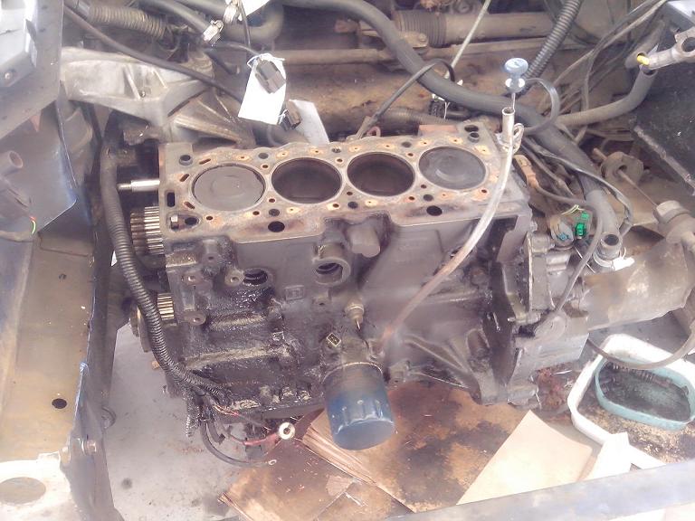

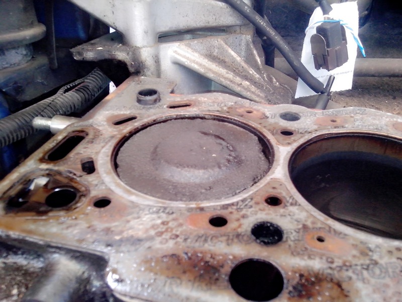

Aujourd'hui dépose de la culasse du 1.4. Toutes les questions posées dans le message précédent trouvent ici leur réponse.
Donc démontage tranquille : dans l'ordre inverse pour les vis de culasse 10,9,8... Quelques coups de maillet en caoutchouc (my best friend), sur les côtés de la culasse. Et hop, ça sort tout seul. Pour une fois je n'ai pas galéré.
Le joint de culasse semble ok à première vue.
Mais en regardant de plus près le piston n°1 en partant de la gauche, tout s'explique.
Mes soucis de puissance que j'ai depuis le début avec ce moteur doivent avoir un lien avec ça. Dans tout les cas maintenant, je n'ai pas d'autre choix que de changer le moteur, coussinets hs ou pas, je ne me pose plus cette question.
La culasse quant à elle est ok : pas de marque ou d'anomalies à première vue.
Prochaine étape : libérer ce qui gène encore l'extraction du moteur.
jbstarr was here ...

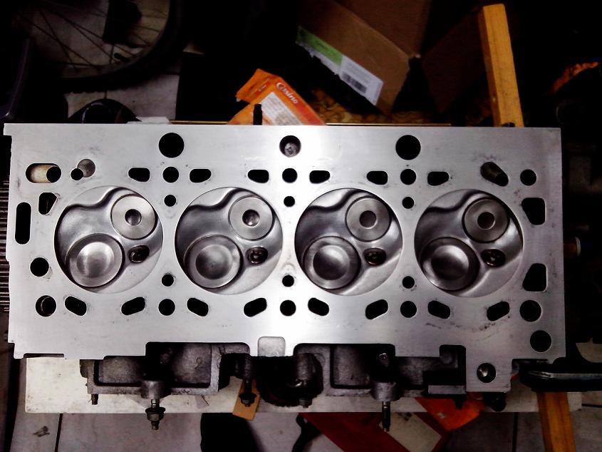

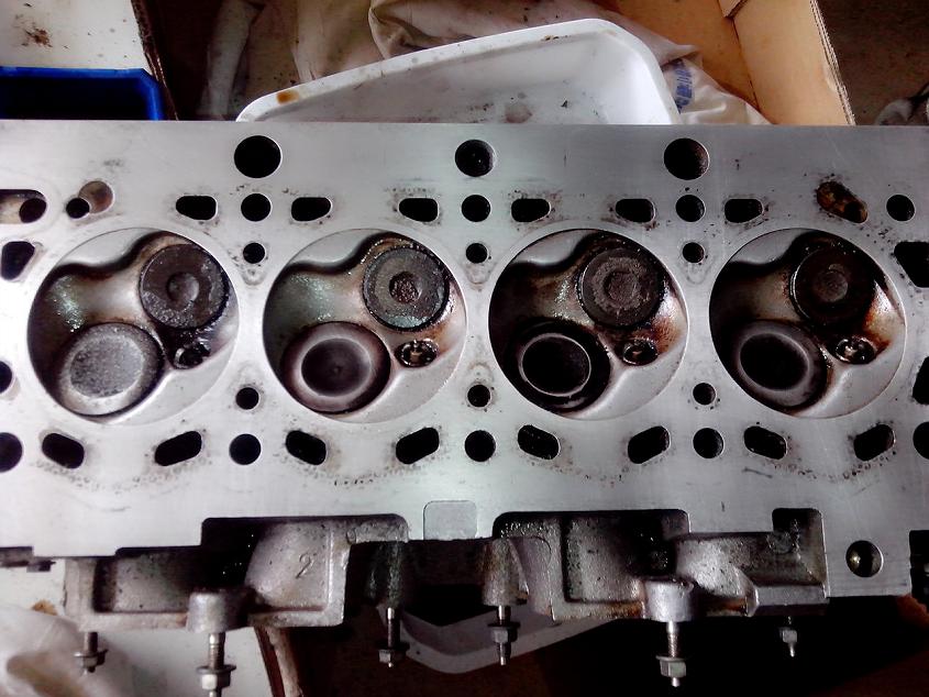

Je continue mon travail d'amateur, en préparant le moteur à recevoir le joint de culasse.
Donc nettoyage du plan de joint sur le bas moteur, et même chose du côté culasse.
J'ai lu sur d'autres forum que le nettoyage des pistons était inutile (je le fais quand même, je trouve ça plus classe...). Par contre à quel moment peux t'on arrêter de frotter ?
Je vous met les photos du bas moteur partiellement nettoyé (il manque 2 pistons), et la culasse. Sur la première coupole de la culasse j'ai pas mal de dépôt metallique. Quelle sont vos techniques pour retirer ça ? Je ne compte pas retirer les soupapes, car je n'ai pas l'outil pour les remettre. Ambiance découverte de la mécanique. Peut être la prochaine fois.

Tu peux les poncer légèrement pour enlever les dépôts,moi aussi j'avais poncé mes pistons,ça fait toujours de la calamine en moins.

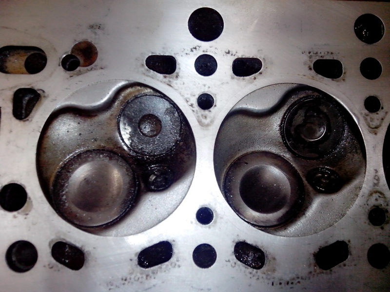

Ca avance, j'ai trouvé l'outil de ouf : la brosse en nylon sur la perçeuse. Je dois acheter un embout plus précis mais voici ce que ça donne :
J'hésite à m'en servir sur le plan de joint, qu'en pensez vous ? Il faut que je me renseigne sur la brosse en feutre, qui doit être un peu plus douce encore.

pour le plan de joint, on m'avais conseillé d'y aller gentillement avec un papier de verre fin (juste nettoyer la surface, et pas la "marquer" avec du gros grain ou autres)

sa craint pas tu le fait au 80 et a la paille de fer pour finir.

ouais, mais peut être pas à la perceuse :bvoyons: si ?

ses sur mais bon ses fait il peut pas revenir en arrière...
au moin ses neuf! :mrgreen:

Le 80 (et la paille de fer - blague inside) marque à mon avis beaucoup plus que la brosse en nylon.
Sur les photos, il n'y a que les soupapes qui sont faites à la brosse nylon, le reste est fait à la main avec le scotch brite vert.

J'ai frotter avec du papier de verre fin juste histoire que se soit propre
Ton joint n'est pas trop collé au plan donc sa va le faire

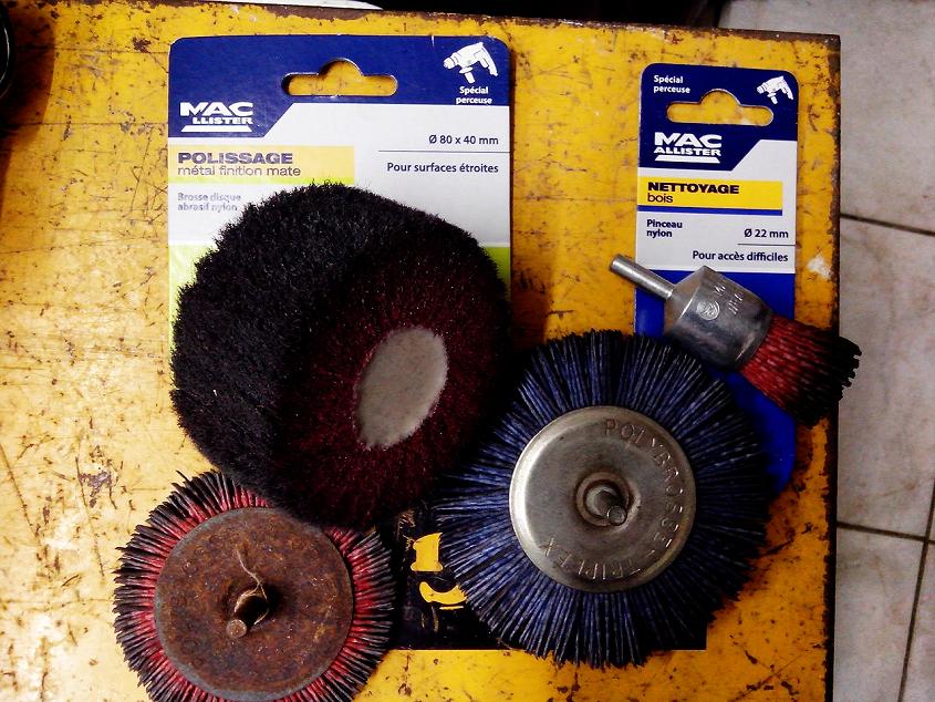

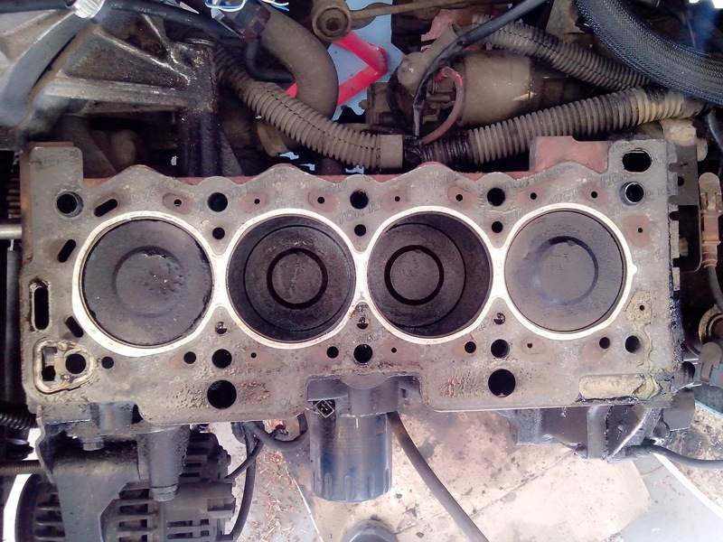

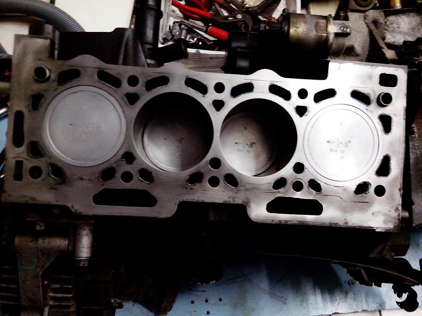

J'ai fini le nettoyage des plans de joint :
Tout celà réalisé grâce à ces outils :
