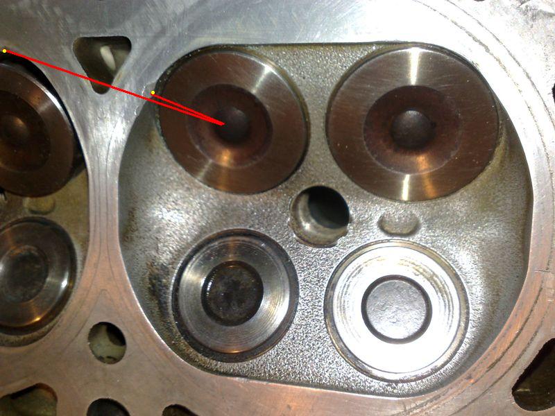

dis moi,c'est normal les marques là ?au bout des points jaunes ...

oui c normal
c des soupapes sodium

Je pense que c'est trace sur la culasse dont il parle :bvoyons:

ca c les traces des anciennes soupapes qui sont venues faire la bise a la culasse

c'est ça je parle des impacts ! :bien:

Oui en effet légères trace des anciennes soupapes :bien: ca va passer en rectif ca de toute façon c'est dans la chambre de combustion ;)
