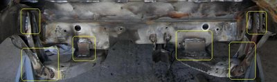

une petite photo de ces renfort monté ? Ainsi que des renfort de triangle.

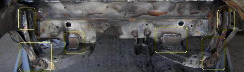

Tu lis dans mes pensé infra :dentier: c'est déjà prévus, j'ai acheté les renforts de cotellette dans ce but justement :bien: la caisse a commencé à travailler à cet endroit là donc on passe par la case soudage ;)
Je vais voir aussi pour le support moteur tant que j'y suis :bien:
Si t'as déjà acheté tous les renforts, peux-tu en prendre des côtes avant de les souder ? steuplait dis oui :D
+1 pour le support moteur...

tiens regardes
là y a pas les cotelettes
modif train avant.JPG [ 30.7 Kio | Vu 957 fois ]

Si tu veux tu sais pour le prix que ca coute ..7€ de mémoire à peugeot je dois avoir les référence dessus de collé :bien:
merci pour la photo je vais faire ca moi ca a travailler en haut a gauche justement :dentier: on voit une petite fissure donc zou on soude ca ne pourra lui faire que du bien
vu le prix j'avoue que ça vaut pas le coup de se faire chi.. ;)
Tu vas lui faire ça au MIG ? (c'est ce qu'il y a de mieux j trouve)
