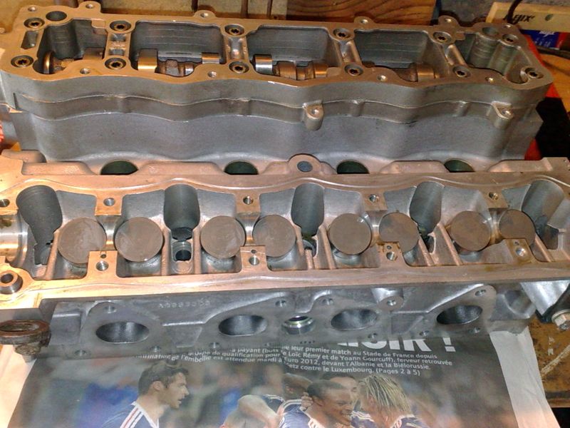

Une petite après midi bricolage
Assemblage du 16s :dentier:
mise en place des poussoirs hydraulique neuf

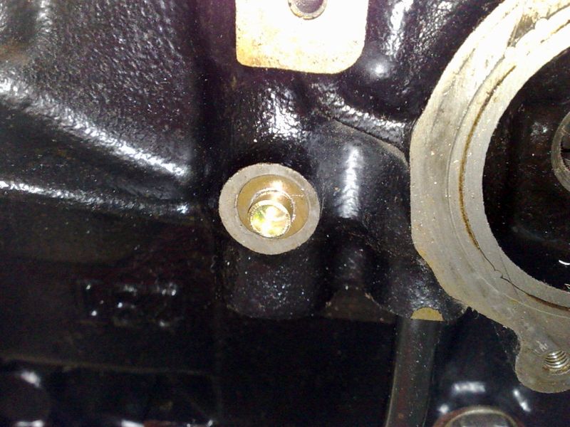

le pastille de desablage diamètre 8 pour boucher le retour du filtre à huile deporté (merci Yann)
on l'enfonce :cagoule:
je mets le carter de la s16
Bas moteur de seulement 44 000km que c'est beau !
embrayage 3 patin amortis sach monté avec changement du joint spi de vilo
les pistons qui dépassent de par leur bombage :dentier:
Image.
le joint de culasse
culasse assemblé ainsi que collecteur d'admission
et voila ou j'en suis ce soir
demain je met les carter de distri, la distri, la boite le faisceau et quelques babioles

Les jp4 ont les pistons bombe?? Je savait pas tient...

Et oui pistons bombé sur jp4 contre plat sur j4, la culasse est bien différente, les chambres sont plus grande, les soupapes d'admission font 2 mm de plus et les conduit sont optimisé enfin c'est ce que j'ai lu :cagoule:
Le moteur est quasi finis, cet aprem' je tend la distri, monte la boite, installe le faisceau quelques bricoles, du fignolage ... et si j'ai le temps je le mets dans son nid douillet ... réponse ce soir :dentier:
