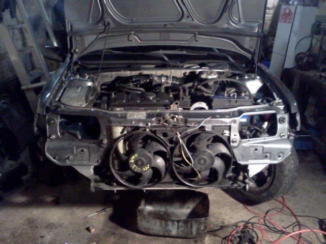

Voici quelques photos:
C’est parce que la vitesse du son est inférieure à celle de la lumière que tant de gens paraissent brillant avant d’avoir l’air cons
