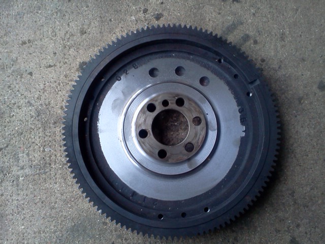

:kakashi: ca me fait toujours peur les VM allégé. Un jour j'étais à un compétition sur circuit et il y avait une R21 superproduction et le VM était tellement allégé qu'il a pété et du coup ça a tout cassé dans le moteur et la voiture a pris feu :?

T'inquiète, le VM a été très légèrement allégé car il y a peu de matière à enlever si on veut garder un VM solide!!!
On a bien regardé avec mon tourneur fraiseur pour éviter de faire une connerie!
