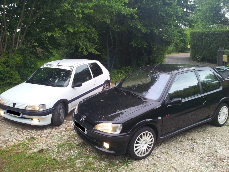

et pour tes jantes comme déjà dit, sa pèse grave donc niveau direction et freinage sa se recent, pour les cales j'ai du mettre du 16mm mini aussi car l'ET est different des jantes d'origine et les jantes sont plus large. mais niveau look ya rien de mieux!! :wilo:
ma 106!!
ma 106 de course!
