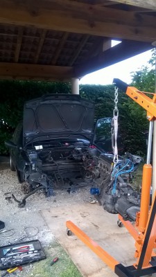

Alors, des news...
Peugeot m'annonce environ 3000€ pour une réféction moteur, donc j'oublie !! :cagoule:
Je pense prendre un moteur d'occasion et retaper l'autre. J'ai trouver un moteur non cata. Par contre le faisceau n'est pas dispo. Est il possible de monter faisceau + calculateur de cata sur moteur non cata ?
Si j'ai bien compris, il suffit de virer le potar de richesse (car non connecté sur cata) et de connecter la lambda et le canister. C'est ca ??
Merci d'avance ! :bien:

Oui,le moteur en lui même est identique pas de soucis,tu remontes ton faisceau dessus et même tes injos si tu veux,profite en qu'il soit dehors pour une révision (distribution,filtre,bougies et embrayage)
N'oublie pas de prendre des joints de collecteur neuf et garde le tien pour ta sonde lambda.

Le moteur que j'ai trouvé a distri, pompe a eau, joint de cullasse, segmentation et joint de queue de soupape neuf. Si jamais je pars sur celui ci, je changerais l'embrayage au moment du changement de moteur, et je ferais tout le nécessaire sur le bloc que je vais sortir. Ca prendra le temps qu'il faudra, mais je vais essayer de le faire :bien:
Donc si je monte faisceau + calculateur de cata sur un moteur non cata ca ne pose pas de souci ?
Je peut virer le canister ?
La sonde lambda est sur mon collecteur donc elle sera rebranché puisque nécessaire, par contre suppression du potar, c'est bien ca ?

Le canister tu peux laisser la prise brancher mais tu dois boucher le trou sur la pipe sinon tu auras une prise d'air.
Le potar c'est rien,c'est simplement un petit support avec une vis sous le calculateur,si tu n'as pas le faisceau tu ne l'aura pas non plus je pense.

Pour la version non cata (calculateur 203) tu as le potentiomètre de richesse et pour la version cata (calculateur 217) tu as la sonde lambda.
Tu peux monter un faisceau et un calculateur non cata sur une cata d'origine en supprimant le cata , le canister, la sonde lambda mais elle ne passera pas le CT.

La c'est l'inverse, moteur non cata, et faisceau et calculo cata (217)
Pas de potar, juste la sonde lambda a rebrancher sur le collecteur et le canister a supprimer puisque pas de branchement sur la pipe (sauf erreur de ma part).
La caisse est de 93, donc normalement pas de probleme de cata :bien:
Elle a passé le CT avant que je l'achete avec collecteur inox et intermediaire origine non cata + silencieux origine :xsi:

Si c'est un modèle 1993 pas de problème au CT si pas de cata.
Le montage que tu fais fonctionne aussi. Tu peux essayer sans sonde lambda, ça doit fonctionner car le boitier prend la valeur de richesse =1 par défaut.
