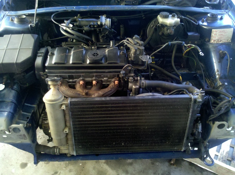

Bon, ça avance tranquillement, lentement mais sûrement (surtout lentement).
J'ai déjà remonté le faisceau moteur, les durites, l'admission. J'ai voulu faire le plein d'huile de boîte, et j'ai pu m'apercevoir que lorsque les cardans ne sont pas montés, l'huile ne reste pas dans la boîte. Ca fait toujours plaisir de comprendre quelque chose en faisant des erreurs... le kif ! :(
Bon du coup je remonte les cardans, les 2 s'emboitent, la rotule de suspension côté conducteur aussi, par contre côté passager, la rotule reste de biais par rapport à son trou, je sent que je vais lutter.
Autrement j'ai un gros doute concernant le branchement des câbles de bougies.
Quelqu'un peut me confirmer l'ordre de branchement svp ??
Voilà comment j'ai branché :
A B C D
1 2
3 4
A1-B3-C4-D2

Ok, depuis le démarrage j'ai pas vraiment avancé.
Bilan de travail :
Moteur hybride : bas moteur NFZ, culasse 1.4 xsi
joint de culasse en 1.4
Gestion d'origine, faisceau d'origine.
Boite en 14*60 du NFZ
Adaptations :
poulie de vilebrequin d'XSI
pignon de vilebrequin d'XSI
alternateur d'XSI mis en place en façade
suppression des supports du NFZ
support moteur d'XSI
support de boite d'XSI
Capteur PMH d'XSI
Non adaptés :
Volant moteur 180
Carter moteur (avec le capteur ;) )
A régler :
Alignement du levier de vitesse : tringlerie non compatible. Je vais tester avec des biellettes de 306/xsara 2454E9 + 245279
Regime moteur : contrôler allumage et changement des injecteurs
Bruit moteur : provenance inconnue, mais ce n'est pas une courroie
jbstarr was here ...
