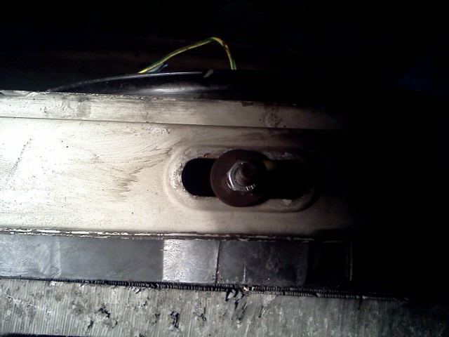

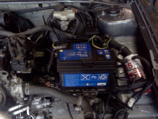

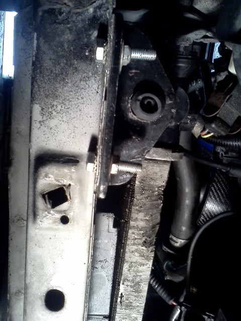

IMG077.jpg [ 113.16 Kio | Vu 2219 fois ]
Commentaire: système d'attache du radiateur pour l'avancer pour faire passer les ventilos
IMG087.jpg [ 122.01 Kio | Vu 2219 fois ]
Commentaire: attache du bloc ventilos
IMG083.jpg [ 84.68 Kio | Vu 2219 fois ]
