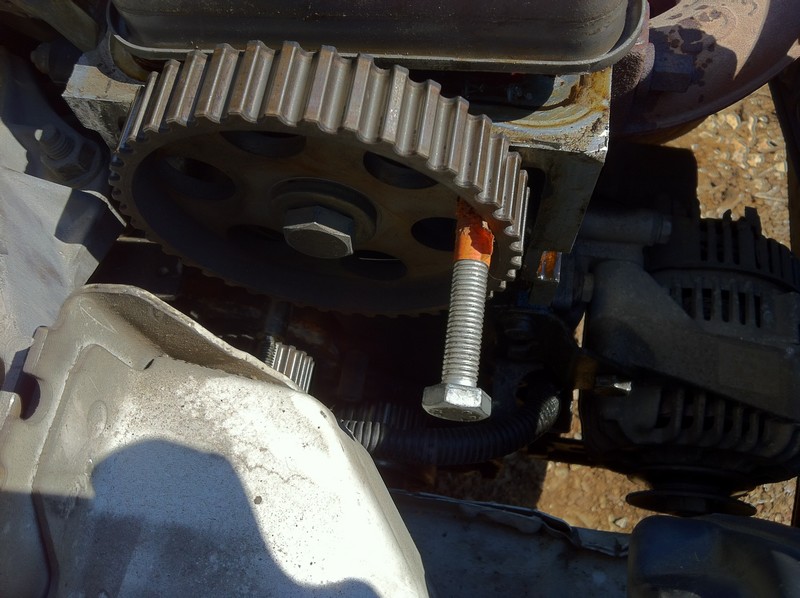

MessagePosté: Dimanche 15 Avril 2012 19:09
Merci les gars, c cool d’être encouragé par d'autre fan de XSi !

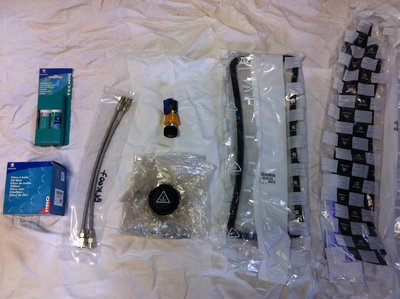

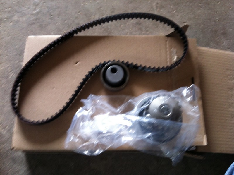

Maintenant place à la mécanique avec le changement de la distribution, pompe à eau, courroie alternateur, joint couvre culasse...
Commentaire: Distribution en cours de remontage
distr.jpg [ 122.22 Kio | Vu 1740 fois ]
Commentaire: Kit distribution et pompe à eau acheté chez Peugeot.
dist pr.jpg [ 102.98 Kio | Vu 1740 fois ]

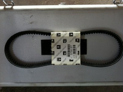

Commentaire: Courroie d'alternateur
courr.jpg [ 183.62 Kio | Vu 1740 fois ]

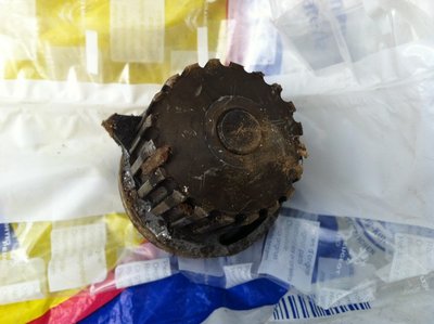

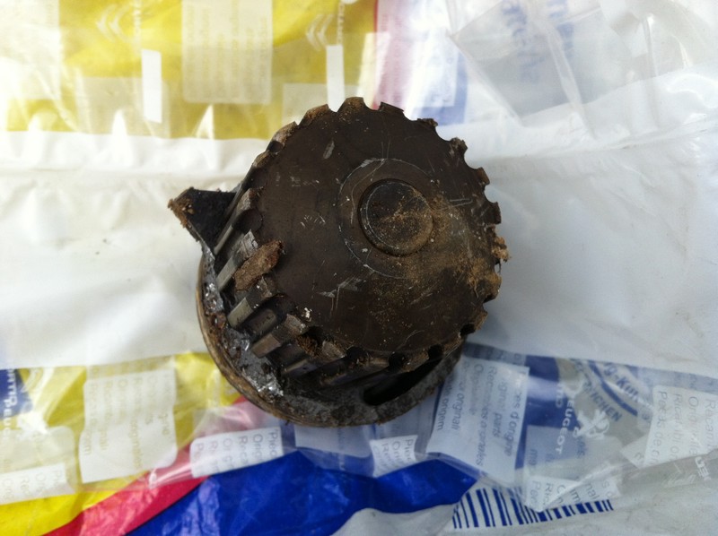

Commentaire: Voila l'état de l'ancienne pompe à eau, plus de 2 heures pour l'extraire! Heureusement que mon pote été la!
ppe eau.jpg [ 102.76 Kio | Vu 1735 fois ]

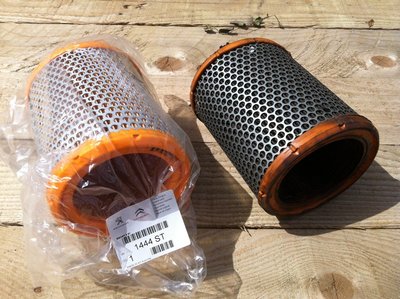

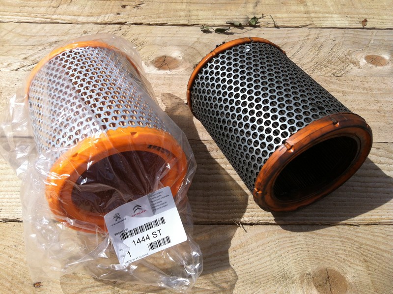

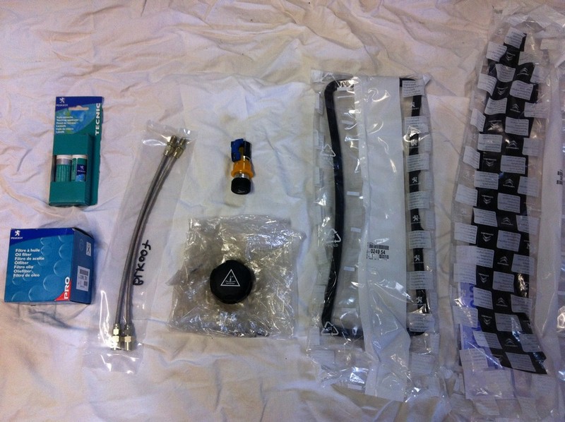

Je continue les avancées sur la 106, ce week-end, révisons complète, filtre à huile, à essence, à air, remplacement joint de couvre culasse, remplacement huile TOTAL...
Commentaire: Filtre à huile, joint de couvre culasse, flexible aviation... n'attendent plus qu'a être monté.

Commentaire: Le nouveau et ancien filtre à air, l'ancien fait peut comme le filtre à essence qui coule marron!!!
filtr.jpg [ 191.68 Kio | Vu 1696 fois ]

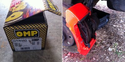

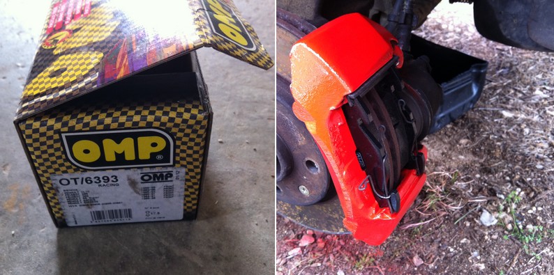

Montage des nouvelles plaquettes de freins OMP série 6 tiré de la compétition pour amélioré le freinage car il est pas au top sur ces 106 quand même! J'en profite pour peindre les étriers avant en rouge et changé le liquide de freins.
Commentaire: Plaquettes de freins OMP Série 6 Rallye
ompp.jpg [ 109.64 Kio | Vu 1695 fois ]

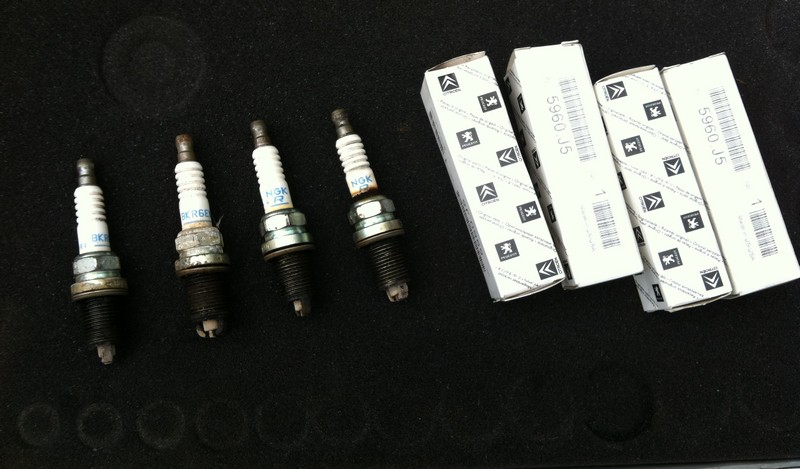

Remplacement des bougies qui en avait bien besoin à voir leur tête! J'ai aussi remplacé les durites d'essence qui sont sur le collecteur d'admission.
Commentaire: Les bougies acheté chez Peugeot, rien de mieux que les origines!
bougi.jpg [ 85.71 Kio | Vu 1674 fois ]

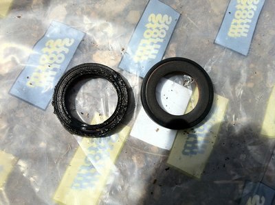

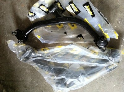

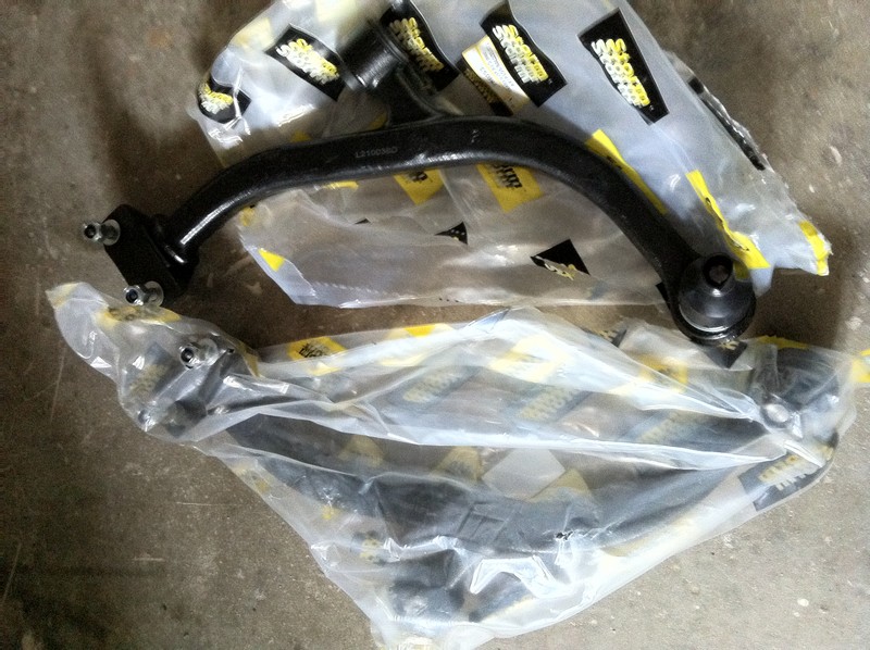

Aujourd’hui c'est changement des 2 triangles avant inférieur car les anciens sont HS, j'en profite pour changé les joints spy de sortie de pont qui suinté.
Commentaire: L'ancien et le nouveau joint spy!
jointspy.jpg [ 142.42 Kio | Vu 1658 fois ]
Commentaire: Les 2 nouveaux triangles fraichement arrivée.
triangle106.jpg [ 154.32 Kio | Vu 1658 fois ]

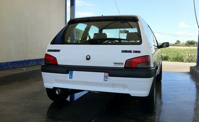

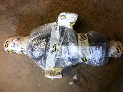

J'ai enfin reçu le silencieux arrière commandée chez GT2i, donc mise en place au plus vite.
Commentaire: Vu arrière avec le nouveau silencieux.
ar 106 800.jpg [ 83.52 Kio | Vu 1658 fois ]
Commentaire: Le silencieux encore dans l'emballage.
ompar.jpg [ 157.66 Kio | Vu 1658 fois ]

C'est le omp en 63 mm que tu as pris . Et le son ca donne quoi ?
