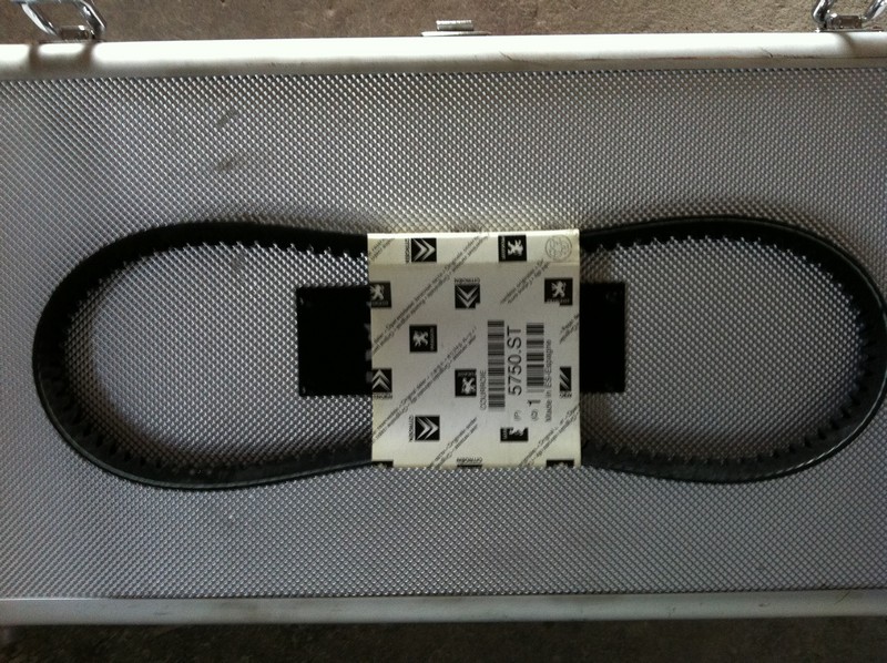

Commentaire: Courroie d'alternateur
courr.jpg [ 183.62 Kio | Vu 1838 fois ]

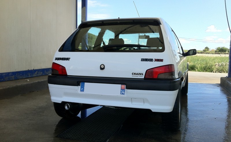

J'ai enfin reçu le silencieux arrière commandée chez GT2i, donc mise en place au plus vite.
Commentaire: Vu arrière avec le nouveau silencieux.
ar 106 800.jpg [ 83.52 Kio | Vu 1756 fois ]

C'est le omp en 63 mm que tu as pris . Et le son ca donne quoi ?
