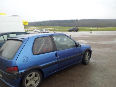

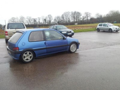

voilà qq photos

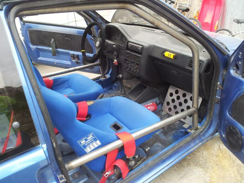

suite des photos.
L'hydride marche bien, j'ai ajouté une admi dynamique ca respire fort!!!
vivement la prochaine sortie piste :xsi:
