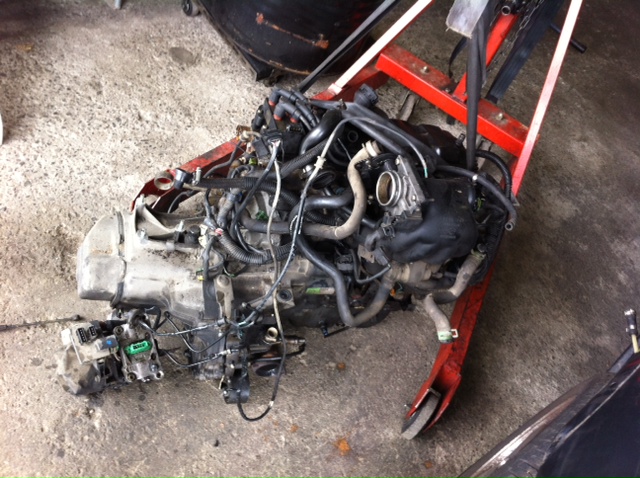

Les hostilités ont commencées: moteur/boite déposés, ABS supprimé; il y a plus qu'a tout nettoyer et peindre. :)
Pour la boite j'ai une boite 4 avec un 14x60 et la boite d'origine de la 206 celle de la XSI n'est pas dans un superbe état, et pour le collecteur d'admission je n'en ai pas de tu5j4 c'est pour ça que je chercher un VTS.

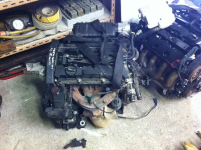

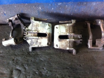

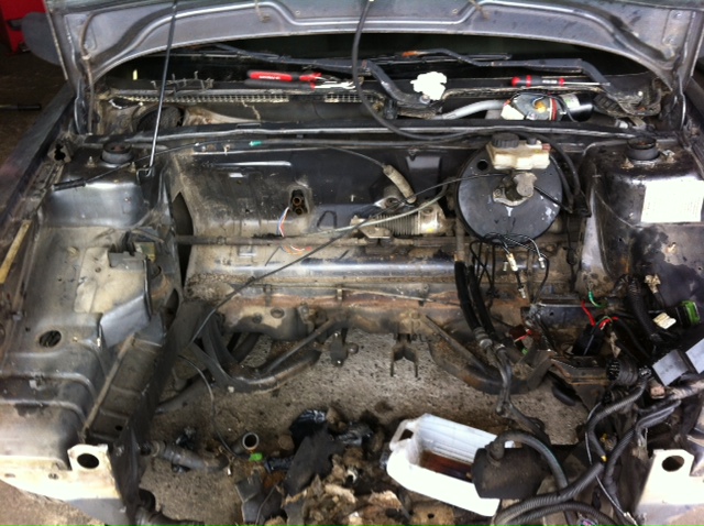

En attendant le faisceau et le reste des pièces:
moteur tu5jp4 déposé,
étriers de freins démontés en attente de nettoyage.
attente.JPG [ 139.94 Kio | Vu 8137 fois ]
etriers.JPG [ 140.34 Kio | Vu 8137 fois ]
moteur.JPG [ 149.21 Kio | Vu 8137 fois ]

Toujours en attendant mes pièces :rouge: .
La cure amaigrissement à commencée.
vidage.JPG [ 136.81 Kio | Vu 8098 fois ]

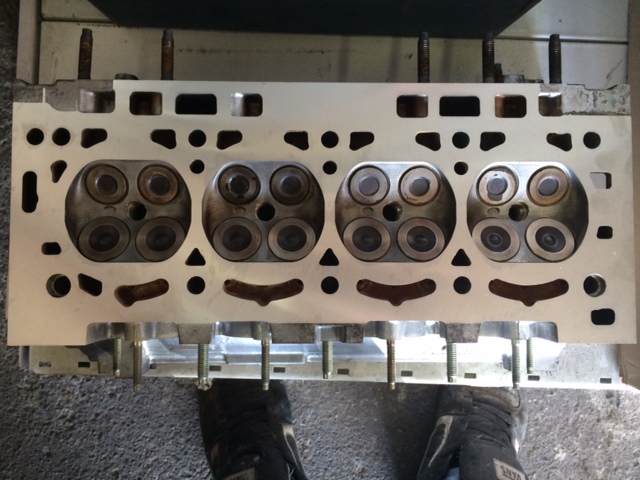

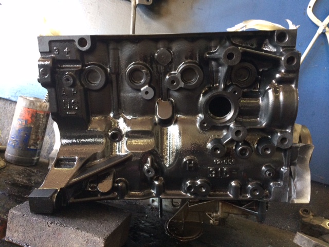

Petit avancement sur le moteur.
culasse rectifiée.JPG [ 127.88 Kio | Vu 7913 fois ]
moteur peint.JPG [ 131.1 Kio | Vu 7913 fois ]
 Sujet du message: Re: Future pistarde Paloise.

Et oui c'est tout propre, contrôlé ;) , surfacé.....
