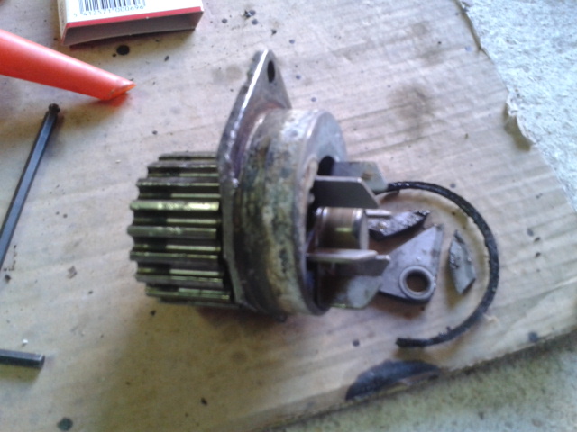

Je viens de faire la distrib avec pompe à eau qui était grippée dans son logement,j'ai passé 4 heures pour la sortir la misère :yeux: ...je m'occupe des autre bricoles,remplacement du contact de marche arrière qui était hs,des bougies d'origines,j'avais des bougies ngk de Xu :bleu: ,et là je suis en train de réparer les pattes du pc avant...voilà,j'essaye de vous faire quelques photos bientot :up:

Démonter la pompe a eau sur un bloc fonte c'est un grand moment. :lolbis:
 Sujet du message: Re: [olivfF2000],106 xsi 1400
MessagePosté: Mercredi 24 Septembre 2014 22:10
Messages: 97
Localisation: 91
Oui je te le confirme :dentier:

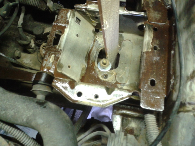

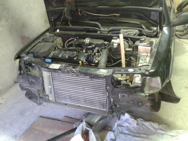

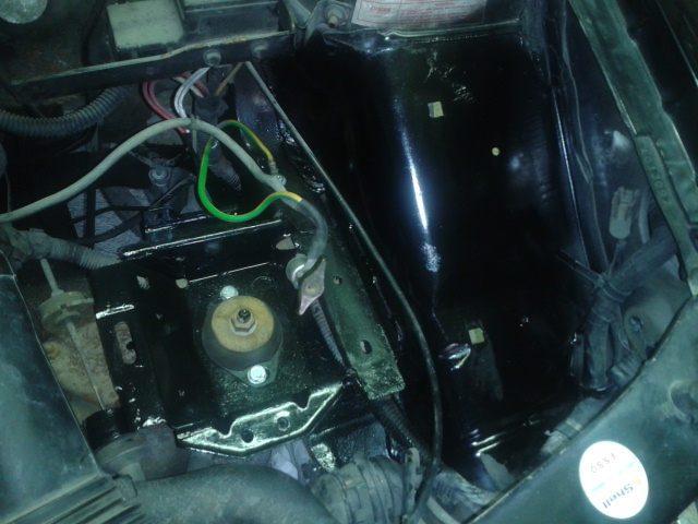

La face avant demontée,j'ai refait de la peinture sur le support batterie...
2014-09-13 19.06.53.jpg [ 154.28 Kio | Vu 2599 fois ]
Commentaire: Avant...
2014-09-13 19.07.10.jpg [ 143.78 Kio | Vu 2599 fois ]
Commentaire: Apres...
2014-09-14 18.51.55.jpg [ 133.03 Kio | Vu 2599 fois ]

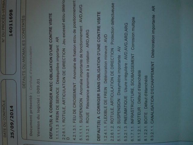

MessagePosté: Jeudi 25 Septembre 2014 22:22
Messages: 97
Localisation: 91
Ba je vais avoir du taff :dentier: :dentier:
Des choses auquelles je m'attendais,d'autre pas...
Les freins ar,amortos av et rotules de direction c'est la fete... :bourrer:

rien d'insurmontable
par contre la rouille :?
MessagePosté: Vendredi 26 Septembre 2014 7:31
Messages: 506
Ca reste faisable tranquillement ;)
+1 traites ça rapidement avant que ça ne s'empire :nana:

Lol....c'est le train arriere qui est corrodé,la seule rouille sur la caisse c'etait sous la batterie,je l'ai traité :)
