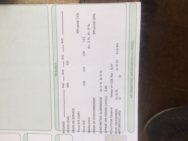

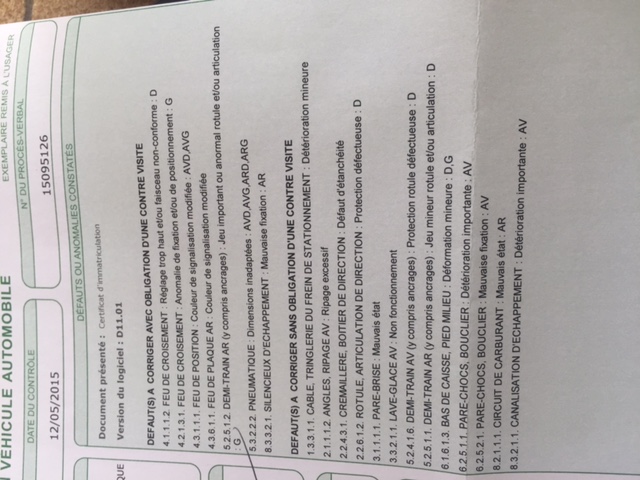

Contôle technique passé aujourd'hui ben c'est pas fameux !
Train AR HS, pneus en 165/65/14 (tellement con que j'y ait pas fait gaffe ...), un feu AV fixation HS mais elle est passée pour la pollution, la ligne est seulement mal fixée, et tout le reste ...

je l'ai achetée sans CT mais le plus récent que j'ai est d'octobre 2013 ou il y avait le lave glace hs, déséquilibre frein de service, protection rotule défectueuse et défaut d'étanchéité du moteur (pas vu aujourd'hui ^^)
Elle en a passé un en novembre 2014 (dixit la carte grise et le coupon parebrise) mais il a "perdu" le procès verbal.
Et je savais que la mention "vendue sans CT en l'état" n'a aucune valeur juridique du coup j'avais a payer un contrôle et si il était pourri je pouvais faire annuler la vente. C'est dans les textes de loi.
En revanche elle aurait eu un CT de moins de 6 mois je l'avais dans le cul profond.
C'est bon a savoir pour ceux qui vendent sans CT.

Ouais mais vu le jeu que j'ai vu pendant le ct, franchement j'ai de gros doutes j'avais genre 3-4mm facile. Après dans l'immédiat je vais je pense changer le train pour mon ct, et je verrai ensuite ce que je fais du s16
