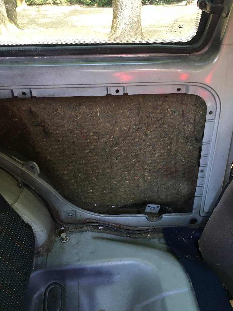

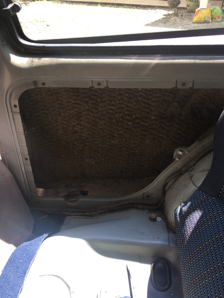

Aujourd'hui démontage des ceintures et préparation à l'expédition, je leur offre quelques vacances histoire
qu'elles prennent des couleurs :mrgreen: !!

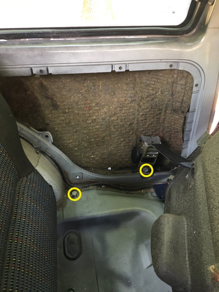

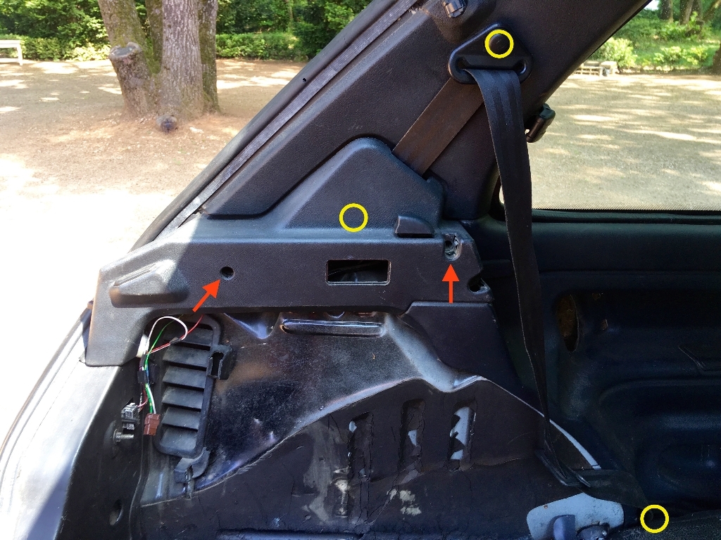

Ça se fait plutôt bien et vraiment facilement, il faudra se munir d'un tournevis plat pour faire sauter les caches des vis,
d'une clef de 18 (3 vis/coté) et une petite clef torx pour retirer les caches en plastique (2 vis/coté) et pour aider un peu de wd.
Une fois les vis enlever on retire les panneaux de porte en tirant simplement dessus, ce qui donne ça :
La dernière vis pour l'arrière qui se situe à gauche sur l'image, et une des trois pour l'avant à droite sur l'enrouleur.
Une fois le tout enlever :
à gauche
comme à droite

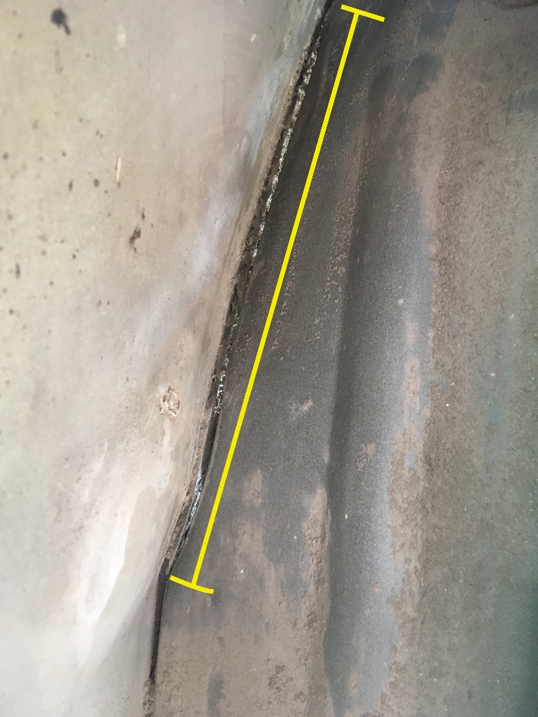

J'enlève l'isolant pour passer un petit coup de propre et surprise coté passager... une partie de l'aile n'est plus solidaire avec le passage de roue :bcry:
Du coup je suis un peu dépité, je pense (et j'espère) que c'est réparable mais comment procédé ?
Direct soudure en reprenant le cordon plus bas et plus haut histoire de prévenir ?..
Si c'est déjà arriver à certains ou si vous avez des conseils..
J'ai grandement besoin de vos lumières :?

c'est rien ca c'est pas soudé d'origine, c'est juste un joint pour coller l'aile sur le passage de roues.
Merci pour ta réponse ça me rassure :D , donc un coup de mastic/joint silicone ça suffira ?
