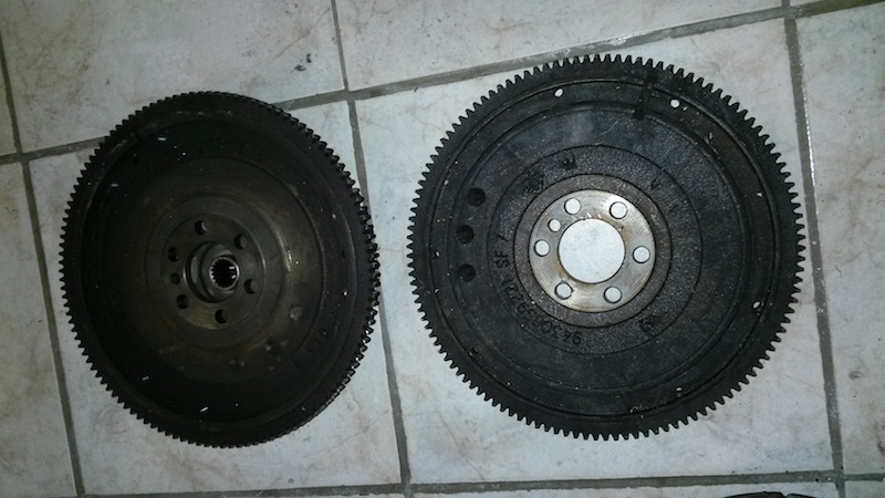

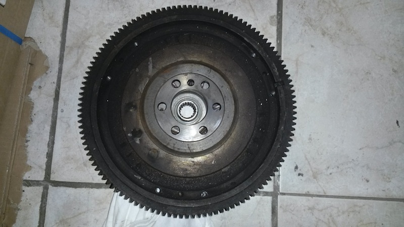

Le volant moteur que j'avais sur mon bloc TU3 mesure 260mm de diamètre.
Celui présent sur le TU5 est de la même taille mais n'a pas la même encoche pour le pigeage.
En réalité combien mesure le diamètre d'un volant moteur de 200mm et du 180mm.
Car du coup je me dis que un vm de 260 contre un 180 c'est énorme du coup...

C'est bizarre que mes 2 volants moteurs aient la même taille.
Vous pouvez me confirmer que les vm en 180 ne font pas 260mm de diametre ?
jbstarr was here ...
 Sujet du message: Re: DéKata Bleu Miami - CT ok !! Embrayage à suivre
MessagePosté: Mardi 04 Novembre 2014 8:31
Messages: 161
tu mélanges diamètre de l'embrayage et diamètre du volant moteur qui lui est toujours plus gros que l'embrayage.
MessagePosté: Mardi 04 Novembre 2014 14:57
Messages: 504
Merci Bruno,
En effet les 2 vm font la même taille.
J'ai mesuré les disques d'embrayage et en effet il y en a un qui fait 180mm et l'autre 200mm.
Du coup le volant moteur qui maintenait le 180 pèse 4kg (7 avec le mecanisme et le disque).
Celui qui maintenait le 200 pèse 5kg (8 avec le mecanisme sans le disque).
Bon les mesures ne sont pas précises mais j'ai bien vu et senti la différence de poids entre les 2 systèmes.
