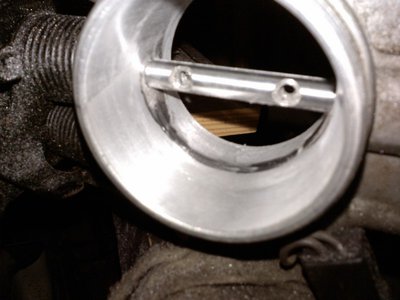

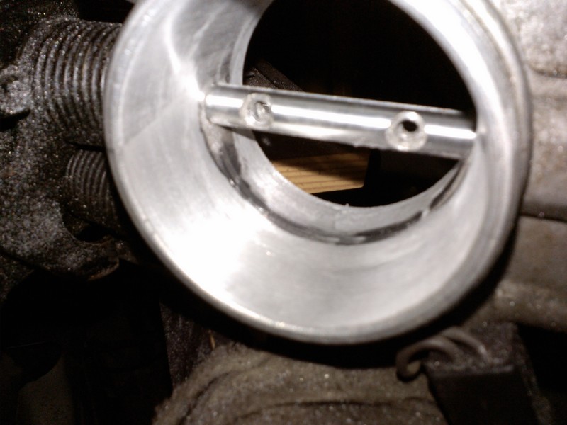

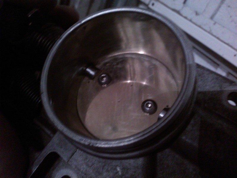

donc il y a quelque temps, un soir d'hiver, je me faisait bien ch*er, j'ai été dans le garage et j'ai décidé de nettoyer l'intérieur du papillon xsi qui trainait sur une pipe dans le garage. finalement, je n'ai PAS fait QUE le nettoyer!! resultat en image

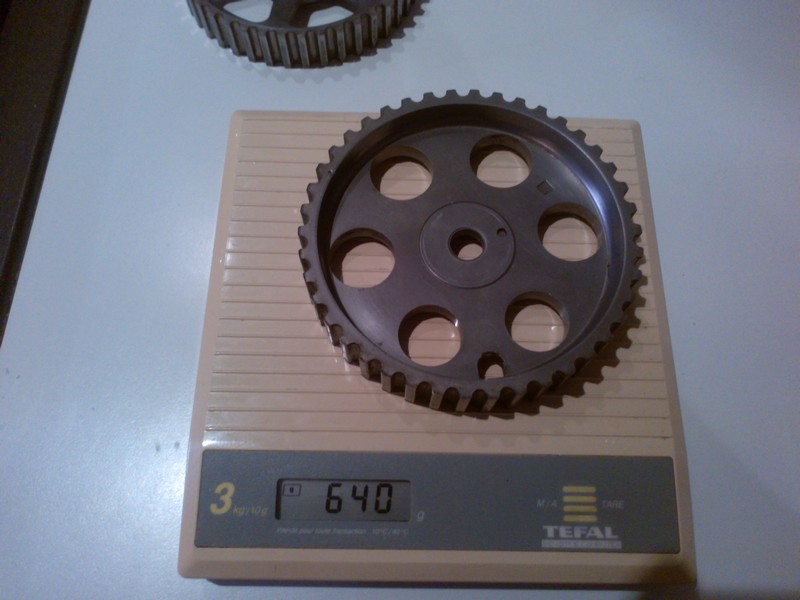

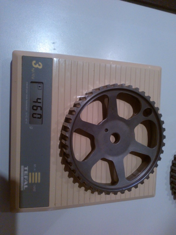

En Décembre, j'ai fais la rencontre d'un monsieur passionné et surtout très gentil! son nom:" kiki kawa bounga"!!! celui-ci m'a fait cadeau de pièces et dedans une pièce qui n'était pas prévu. une belle poulie d'AAC de 205. plus légère mais aussi plus belle que l'origine xsi!
Merci kopain!!! :bien:
Commentaire: origine

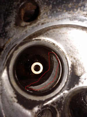

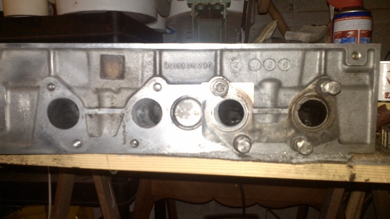

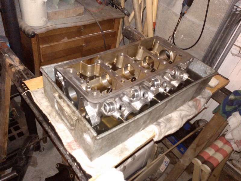

puis j'ai aussi travaillé sur ma culasse. j'ai aligné les conduits d'échappement avec le collecteur que j'ai déjà rectifié (voir P-5) je me suis servi du vieux joint d'échappement pour avoir un gabarit.
j'ai monté le collecteur et j'ai passé le doigt. Et la.... IMPEC!! :bien:

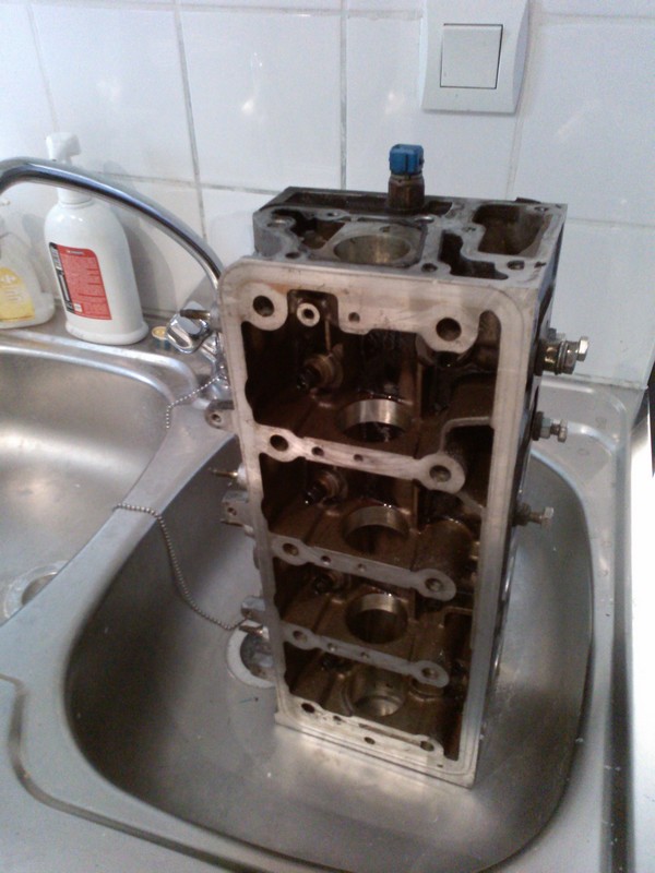

puis avant de rendre bien lisse les conduits et faire un truc propre, j'ai décidé de la nettoyer. Or, je me suis aperçus d'un défaut dans les conduits, c'est d'origine, mais ca ne me plais pas alors j'ai décidé de ressortir la dremel et la fraise. J'ai attaqué avant hier soir. Mais là, la culasse trempe pour un bon nettoyage en profondeur. Je finirais une foi la culasse toute propre. demain soir je la rince au vaporetto ca va tout briller tout propre.
Place aux photos

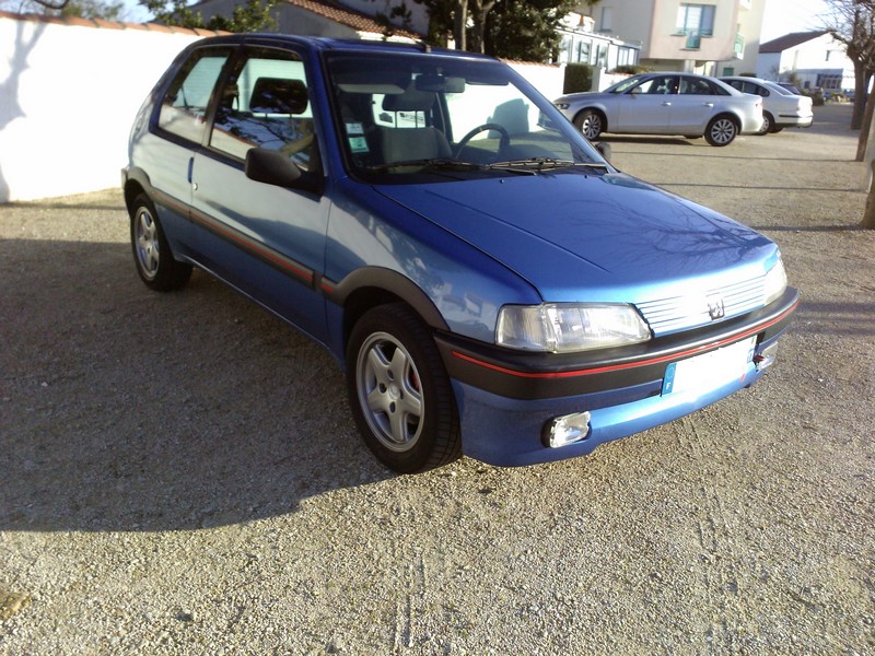

ah oui j'oubliais. petite photo le week-end dernier, petite balade sur la plage avec ma tite femme. j'ai trouvé que la xsi était trop belle alors j'ai fais des photos.
IMG_20150308_174506.jpg [ 235.72 Kio | Vu 1704 fois ]

Ah ouais dans les conduits je ne pensais pas qu'il y avait autant de matière à enlever :jap: Effectivement le flux d'air ne pas être même après !! Ca apporte beaucoup ?
 Sujet du message: Re: ma ptite xsi bleu miami
MessagePosté: Vendredi 20 Mars 2015 7:41
Messages: 448
Bah la, ce que j'ai marqué en rouge c'est juste un surplus. En 20 min c'est enlevé. Mais j'ai mis plus de temps sur les echappements. Pour le gain, jamais vu iment testé alors je te dirais ca quand j'aurais remonté tout le moteur et que je l'aurais vraiment essayé :xsi:

quand même bizarre ce surplus de matière, j'ai pas souvenir en avoir vu des comme ça, mais bon c'est possible, vu le fait que c'est fait a la chaîne, on peut toujours avoir quelques "default"

Je pense que l'alignement des conduits sur moteur essence a fait ses preuves depuis longtemps. Tu devrais constater une différence aussi minime soit elle avec un aac d'origine (je ne sais plus ce que c'est sur ton auto), mais la prepa d'un moteur essence c'est simple en théorie, le plus d'air frais possible dans un minimum de temps avec une quantité de carburant ad hoc pour éviter trop d'imbrûlés.
Là pour le coups c'est vraiment du bon sens plus tu aspires de l'air mieux c'est il suffit d'ajuster le rapport stœchiométrique en conséquence pour ne pas se retrouver trop pauvre mais là le père Jack doit avoir pleins de choses à dire ;)
De mémoire sur les grosses sportives on descend à 1/12 mais là c'est vieux pour moi !
Je pense quela Dremel fera partie de mes accessoires aussi :bien:
EDIT par contre des fois le mieux est l'ennemi du bien et en thermo dynamique c'est le bordel (turbulences .....)

En fait ce surplus de matières c'est que apres le demoulage (déssablage) les conduits sont fraisés pour accueillir les sieges de soupapes. Et c'est cette fraise qui laisse ce petit "bourlet" que je souhaite enlever. Il y a aussi une belle bavure dans un des conduits que je sauterais egalement. Mais ca c'est rien. Quoi que, avec la vitesse ca doit créer de legeres turbulances. J'essairais de voir avec la soufflette et de la farine pour voir si on peut visualiser d'eventuels perturbations. J'y crois pas, mais j'adore tester des trucs.

cela se monte sur 8s
Elle vient de ma 106 celle là.
vu que je passe en s16 ;)
