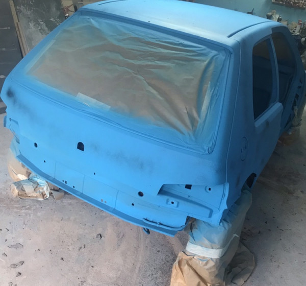

MessagePosté: Lundi 06 Décembre 2021 3:46
Messages: 271
du taff

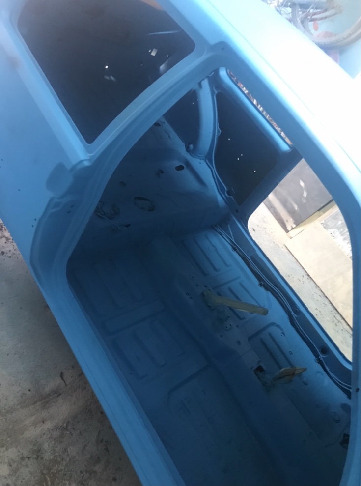

 Sujet du message: Re: [lg106]XSI 1.4l 92
MessagePosté: Lundi 06 Décembre 2021 3:47
Messages: 271
intérieur
MessagePosté: Lundi 06 Décembre 2021 9:48
Messages: 5123
Pour la fuite, c'est pas le manchon coudé à 90° du réservoir qui fuit ?
L’après bleu est le bon adapter pour la base si yen à besoin d'une ?
Gaf à cela sinon sa change la teinte de la base et donc de la peinture.
Pour moi le rouge , c'est âpres gris très clair voir blanc.
Que cela soit pour le RL ou le RV
MessagePosté: Mardi 07 Décembre 2021 4:05
Messages: 271
aucune inquiétude pour l’appret
je vais chercher cette foutue perte de carburant

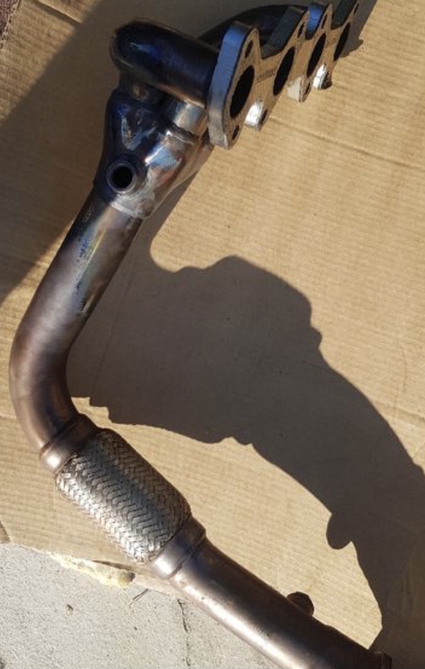

MessagePosté: Mercredi 08 Décembre 2021 16:49
Messages: 271
je viens de voir ce collecteur
pourrait-il être intéressant ??
MessagePosté: Mercredi 08 Décembre 2021 17:17
Messages: 5123
Non, juste un chouillat mieux que nos systeme d'origine OEM, donc next, perte de temps ;)
