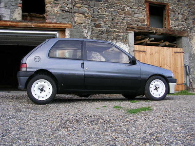

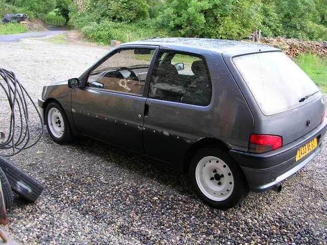

Voila quelques new de la so6,deja quelques photos
DSCN1722.JPG [ 68.13 Kio | Vu 1789 fois ]
DSCN1718.JPG [ 96.43 Kio | Vu 1789 fois ]
DSCN1720.JPG [ 93.24 Kio | Vu 1789 fois ]

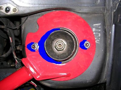

je compte modif le train avant, je mexplique, je voudrais metre un peu de caro ( 2° 2°20, si sa passe) et ensuite faire une géo ( 0 de para),
1 que pencé vous de c'est valeurs ? ( 4 de carbone dur,ressort - 30 eibach, bf profiler,decranter derriere, et c'est pour faire de la route et un peu de circuit a l'occasion)
2 je pence repercé et recouper mes chapelle (en bleu) me fodra t'il obligatoirement souder un renfort, ou avec ma barre reglable bien céré sa pourra le faire?
merci de vos réponces...
DSCN1723.JPG [ 61.46 Kio | Vu 1786 fois ]

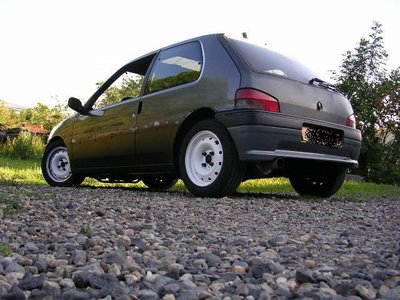

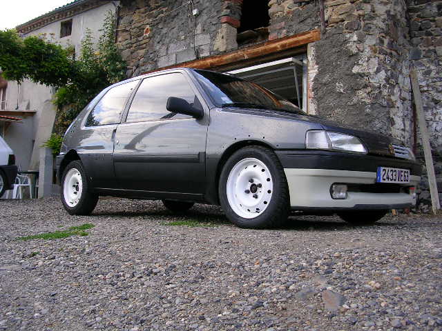

des nouvelles photos de la miss
DSCN1732.JPG [ 76.58 Kio | Vu 1773 fois ]
DSCN1739.JPG [ 67.71 Kio | Vu 1773 fois ]
DSCN1742.JPG [ 57.58 Kio | Vu 1773 fois ]

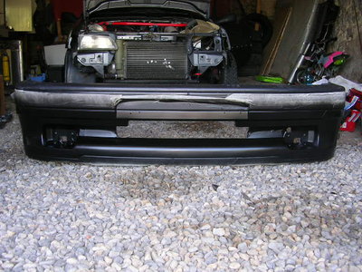

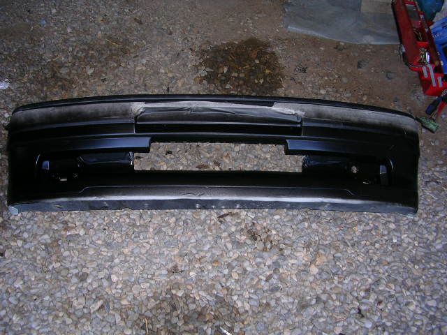

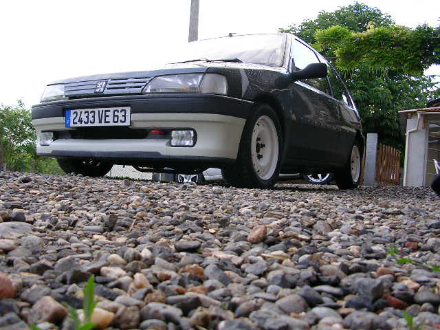

'autre new de la voiture, pare choc avant peint, aile avant et hayon en cour de ponssage,peinture dans la semaine normalement
DSCN1960.JPG [ 90.94 Kio | Vu 1749 fois ]
DSCN1959.JPG [ 96.15 Kio | Vu 1749 fois ]
DSCN1958.JPG [ 91.51 Kio | Vu 1749 fois ]

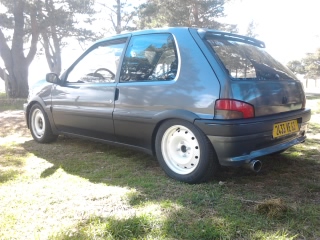

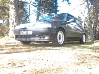

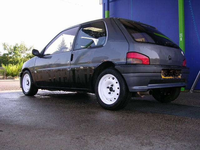

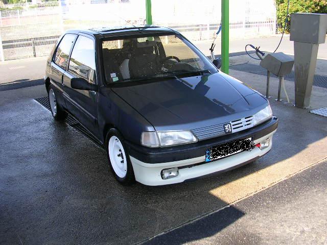

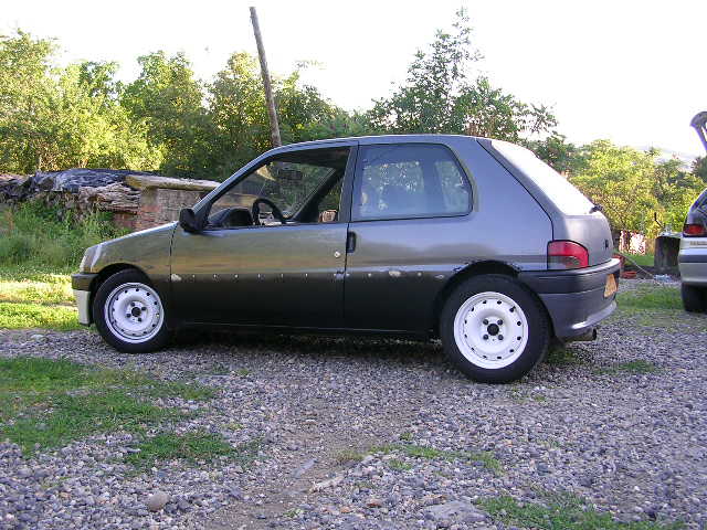

voila quelque photo de sont état actuelle
Photo0204.jpg [ 144.69 Kio | Vu 1718 fois ]
Photo0205.jpg [ 144.57 Kio | Vu 1718 fois ]
Photo0208.jpg [ 162.31 Kio | Vu 1718 fois ]

et non elle n'est pas full grise, elle est bi-ton gris magnum et noir mat. merci pour les coms.
