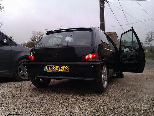

l'arriere de ma memere une fois terminé avec l'echappement fait maison
monster arriere 800x800.JPG [ 43.32 Kio | Vu 1306 fois ]

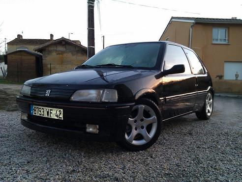

avant monster 800x800.JPG [ 38.62 Kio | Vu 1370 fois ]
si il y a un probleme, il y a une solution!!! si ya pas de solution ,c quéil n'y a pas de probleme!!!
 Sujet du message: Re: ptite memerre a refaire vivre
MessagePosté: Vendredi 06 Janvier 2012 16:34
Inscription: Mardi 28 Juin 2011 20:02
Messages: 115
Localisation: blanquefort
monster avant 800x800.JPG [ 38.73 Kio | Vu 1370 fois ]
