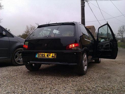

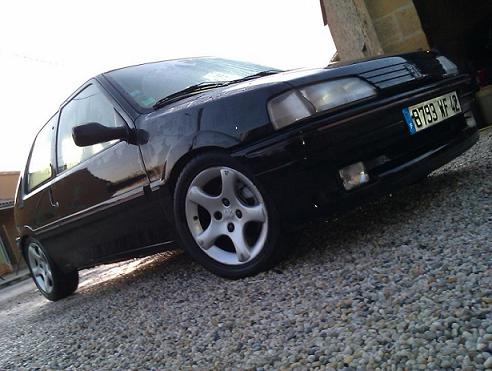

l'arriere de ma memere une fois terminé avec l'echappement fait maison
si il y a un probleme, il y a une solution!!! si ya pas de solution ,c quéil n'y a pas de probleme!!!
