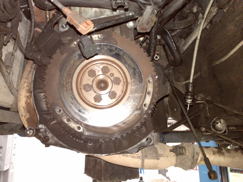

bonjour messieurs, un peut de news, mercredi aprèm, dépose de boite pour bruit a l'embrayage. résultat, une vis de contour de boite (allen foirée) sorti au burin, et un disque avec les ressorts hs. remontage jeudi avec un disque que j'avais en rab en attendant de changement du moteur. plus de bruit et une conduite plus douce.

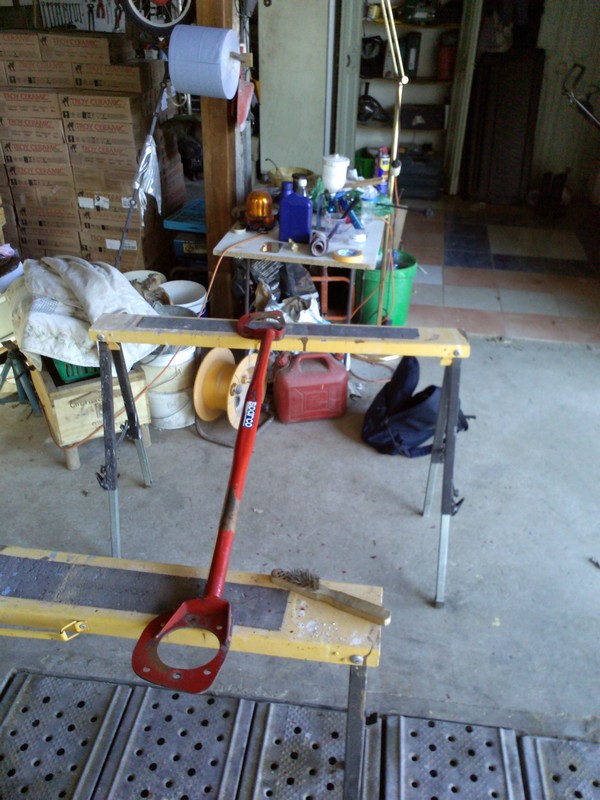

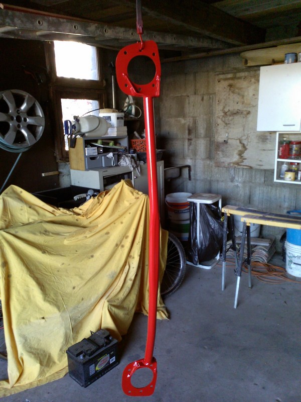

salut a tous, comme promis, voici les photos.
Commentaire: voici la BAR récupérée pour une misère

Commentaire: la voila enfin peinte
IMG_20140306_181052.jpg [ 156.55 Kio | Vu 4719 fois ]

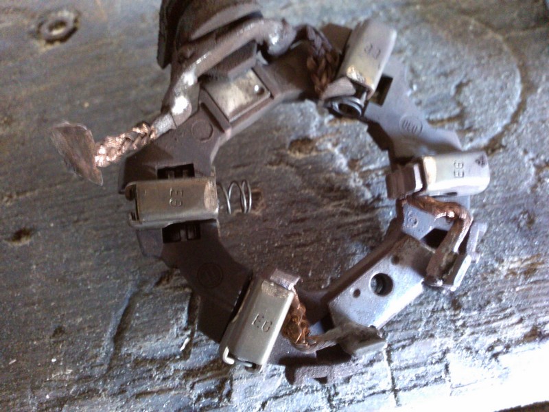

Commentaire: la raison pour laquelle la xsi ne voillait plus demarer...
IMG_20140307_114150.jpg [ 174.65 Kio | Vu 4719 fois ]

Commentaire: voila avec la BAR posée
IMG_20140307_123804.jpg [ 231.95 Kio | Vu 4719 fois ]

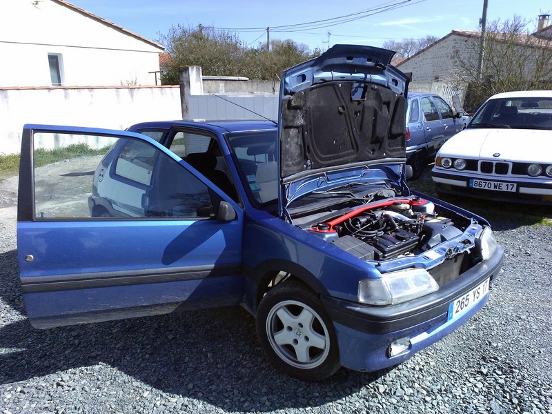

Commentaire: petit shooting
IMG_20140316_132652.jpg [ 179.5 Kio | Vu 4719 fois ]
IMG__20140381__1141.jpg [ 151.05 Kio | Vu 4719 fois ]

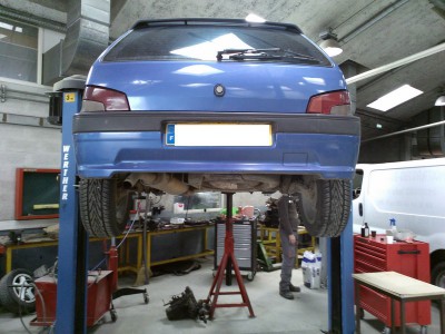

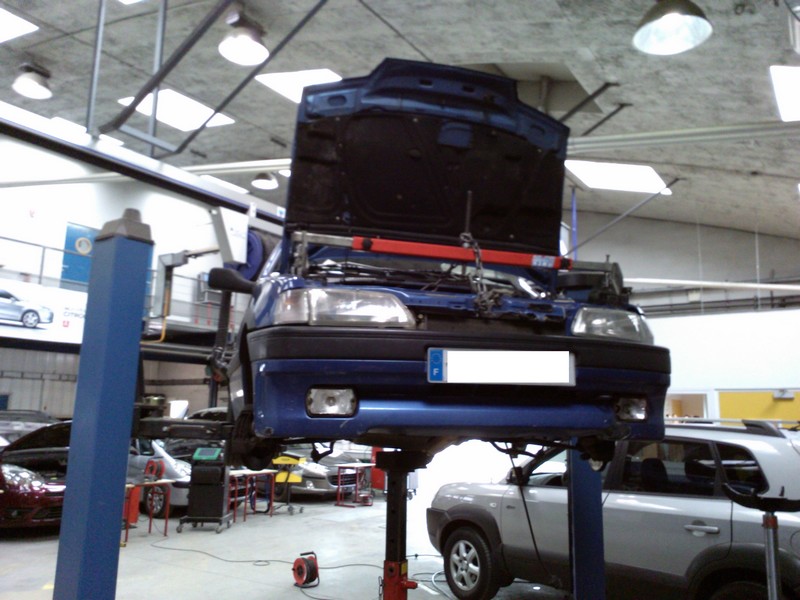

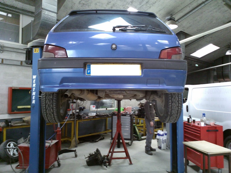

bruit a l'embrayage... :( bah on démonte!!! :p
Commentaire: on leve
IMG_20140326_165153.jpg [ 162.77 Kio | Vu 4718 fois ]
Commentaire: on admire la bête en l'aire, on vérifie que tout aille bien au passage
IMG_20140326_165141.jpg [ 149.58 Kio | Vu 4718 fois ]
IMG_20140326_165129.jpg [ 166.51 Kio | Vu 4718 fois ]

ax10, si tu as mis une XSI noir avec les kits carrosserie PTS, chez Careco à Niort c'est ton ancienne barre. :p2

Ax10, as tu eu des soucis avec cette barre pour le montage? Je trouve que la barre appuie pas mal sur le bocal de frein. Est-ce normal?

c'est pas ma barre mais j'avais la même en tout point.
pour le bocal non pas eu de souçis, elle frotter contre le bouchon et caler tout juste le bocal mais n’appuyer pas dessus non plus

ok alors il va falloir que je regardes ca de plus prés. je ne sais pas si je vais la garder sur celle-ci, je la mettrais surement sur la kid comme il y a les 4 koni dessus, ca sera plus utile que sur la xsi en origine. et comme le point faible des xsi c'est les côtelettes et non les têtes d'amortos, je verrais par la suite. j'ai mon voisin qui a une grN il n'a pas de BAR (bon ok il a les arceaux et tout le tintoin) mais il m'a dit que c'était pas indispensable sur ces autos.
