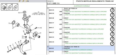

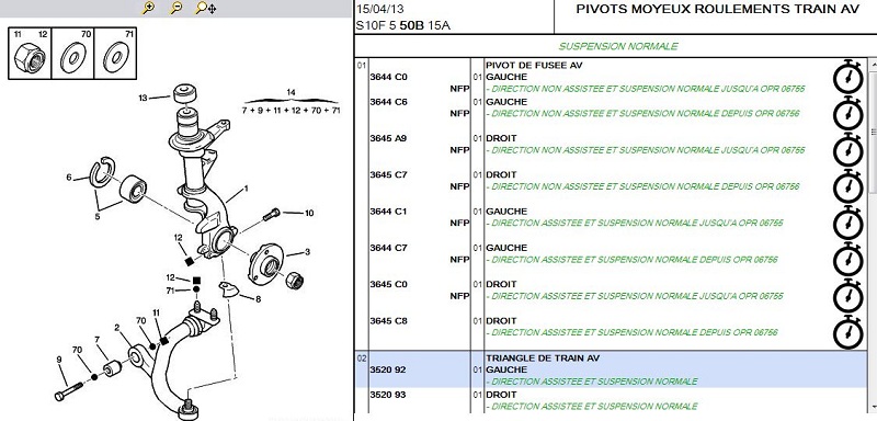

La DA, à ta place je la garderai aussi, la chasse n'est pas la meme entre une 106 avec DA et sans DA .. Les jambes de forces sont différentes et le comportement en sera dégradé, tout comme la sensation au volant ...
J'espère que l'image reste visible avec la compression!

- La chasse est différente entre une 106 DA et non DA, d'ailleurs peugeot à l'époque préconisait 1° de plus de chasse si la DA était présente
- Les jambes de forces sont différentes, les longueur des "pattes" pour la direction sont différentes, plus grande sur non DA pour diminuer les efforts au volant
- Crémaillères différentes
Enfin ce que je veux dire c'est que c'est pas une modif a prendre à la légère, en enlevant la pompe ou mettant un interrupteur a l'intérieur :)
