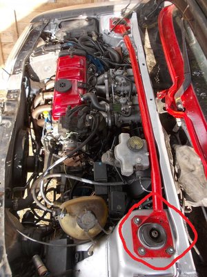

ba oui mais surtout le detail qui fait tout :cagoule: les tete d amortisseur

 Sujet du message: Re: [ XsI Style] 106 XSI ex-Bleu Miami 92'
MessagePosté: Vendredi 29 Mai 2015 21:07
Messages: 974
a partir de 93
DSCN0662_2.JPG [ 295.41 Kio | Vu 2554 fois ]
de 91 a fin 92 ( que 2 boulont de fixation )
MessagePosté: Vendredi 29 Mai 2015 21:17
Messages: 974
ba justement c est ce petit detail qui fait la diference
pour moi plus elle sont vielle plus je les aimes ( je parle pas des :bfille: )
pour le momment dans ma cours ( pour les plus marquantes )
- xsi 07/92
- rg 04/94
mais j aimerais les remplacer par
- xsi 09/91
- rg 04/93
