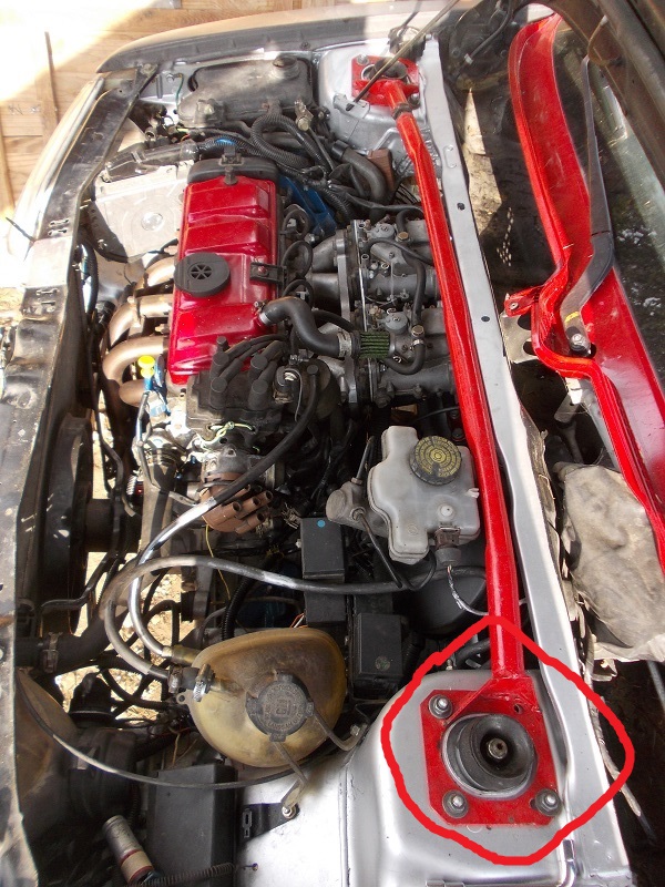

tu est sur que c'est la bobine qui a laché et pas le module?
Heu bonne question ..
+1 pour le module :jap:

D'accord comment le tester du coup ?

Alors du nouveau, j'ai tester une autre bobine, coup de clé niquel :bien: Elle retourne comme avant jusqu'a ce que ça se mette a température le module fais des siennes retour a zéro .. ^^ on vas tester un autre module maintenant

La 106 est reparti de plus bel, c'etait bien le module d'allumage qui a rendu l'âme prématurement, aprés avoir fais toutes les casses auto du coin pas une n'avez ce modéle ... :cagoule: du coup on demande au vendeur de piéce attitrés a ce forum axtransfo :lolbis:
