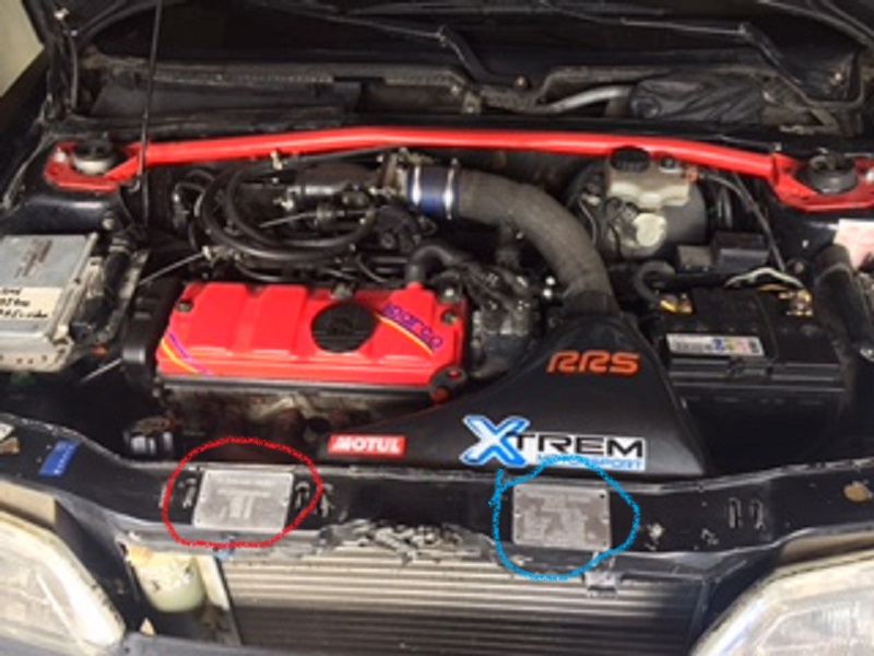

Quand tu marques que c'est indiqué sur la CG, tu parles de quoi ? Le swap a été déclaré ? Si oui ca doit dater car c'est plus trop possible et depuis bien 12/15 ans

et pour eclaircir moncoudoux
IMG_2563.JPG [ 129.43 Kio | Vu 9779 fois ]
en rouge la plaque constructeur
en bleu la d homologation européene

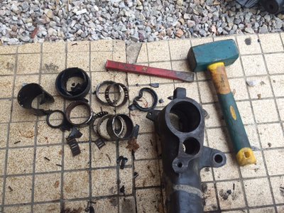

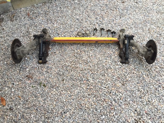

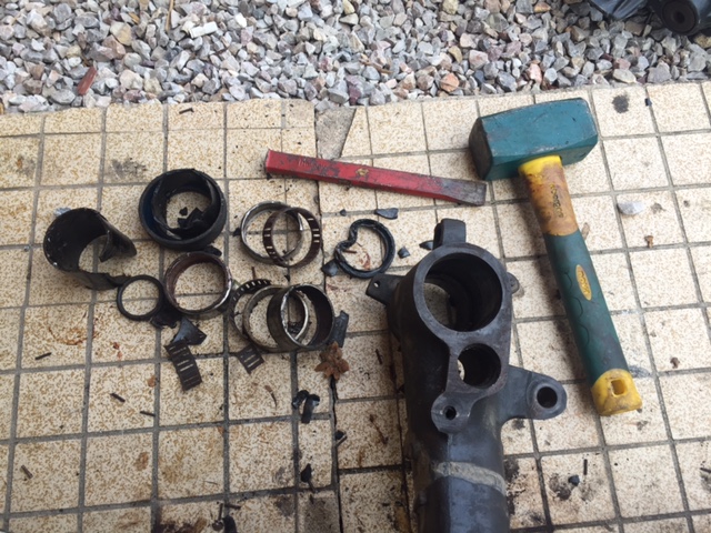

Bon quelques nouvelles et photos à la volée.
J'ai déposé le train arrière et j'ai tout désassemblé.
Pas de surprises pour le coté HS ma traverse avait commencé à fondre ...
Et biensûr obligé d'utiliser les outils basiques pour extraire les cages HS ! :cagoule:
IMG_2643.JPG [ 156.36 Kio | Vu 9671 fois ]
IMG_2646.JPG [ 93.17 Kio | Vu 9671 fois ]
IMG_2647.JPG [ 97.13 Kio | Vu 9671 fois ]
IMG_2652.JPG [ 184.5 Kio | Vu 9671 fois ]

J'avais pas déposé les bras sur mon premier train et au final ça se fait bien. J'ai juste utilisé un tournevis a frapper pour les vis des barres de torsion. Et j'ai pris l'option de ne pas ouvrir le circuit de freinage, j'ai sorti les étriers encore raccordés au circuit de freinage et je les ai écartés juste pour la dépose du train. Et j'ai tout fait tout seul mais c'est pas l'idéal ;)
