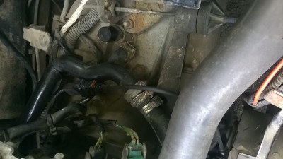

Non quand j'ai fait le plein il n'avais aucun gros camion qui remplissait les cuves. avant que sa deconne j'ai fait pas loin de 200 kilometre quand meme. Je pense plus as un default sur le faisceaux electrique la voiture a telemnt ete bidouyer par 4 personne avant moi ses asser dure de trouver la panne.
Aujourd'huit on n'a demonter avec mon mecanos le calculateur ya des fil de souder a l'interieur et on na trouver une fiche 3 fil qui se balade tt seul en dessus du calculateur et on sais pas on elle peux se brancher. sinon chez peugeot le diagnostique moteur coutrait 90 euro cela pourrais nous donner plus indise quand meme.

Commentaire: voici la fameuse fiche
fiche 106 xsi.jpg [ 124.79 Kio | Vu 2387 fois ]
voici la fameuse fiche si quelq'un sait ou la brancher je suis preneur.

ta prise ressemble à celle pour le potentiometre de richesse, c'est une non cata? j'ai pas tout relu dsl

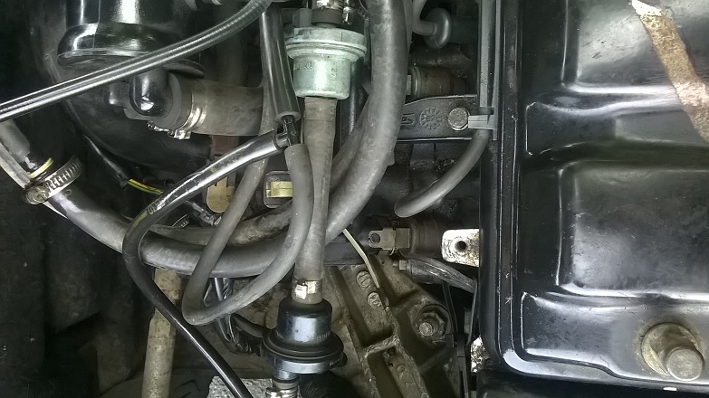

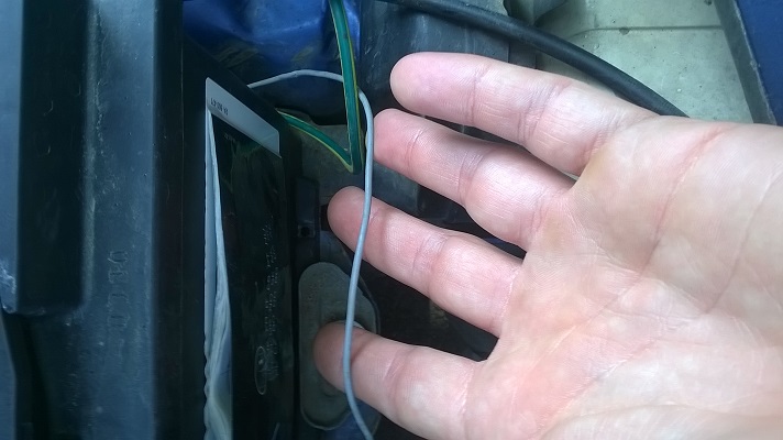

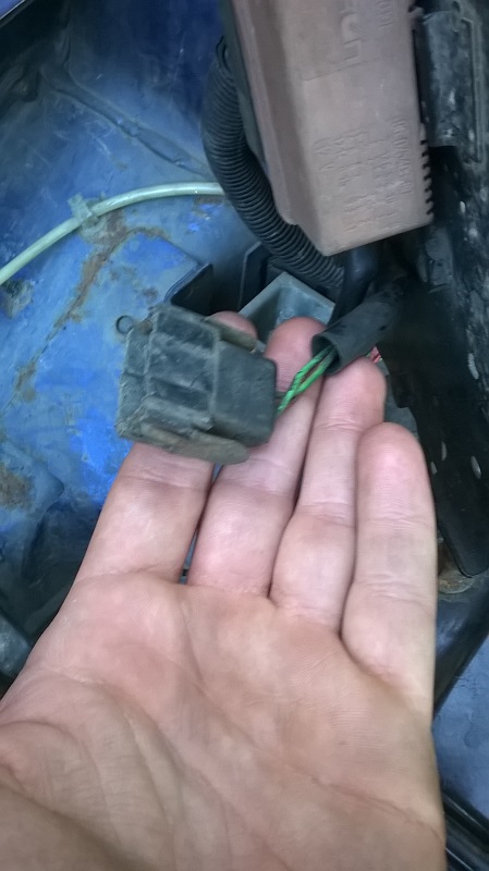

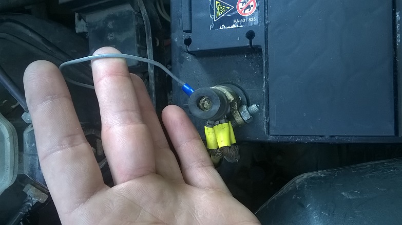

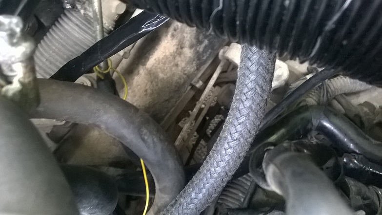

non elle nest pas catalyser et voici des autre photo pour que vous voyer la galere . Par contre moi le bouton factice dans la voiture quand j'appuie dessus ya un voyant rouge qui s'allume.
Commentaire: un fil jaune qui se balade et qui vien du calculateur.

Commentaire: la durite de liquide de refroidissemnt qui est tt foutus et qui reposser sur le carter de transmission.
WP_20150612_10_13_13_Pro.jpg [ 145.35 Kio | Vu 2355 fois ]
Commentaire: Durite d'air moi j'ai un T et je ne sais pas prk quand j'en debranche le ralentie est plus stable mais un trou a l'acceleration.
WP_20150612_10_12_28_Pro.jpg [ 168.7 Kio | Vu 2355 fois ]
Commentaire: fil gris sur borne + de baterie.
WP_20150612_10_12_04_Pro.jpg [ 136.24 Kio | Vu 2355 fois ]
Commentaire: 2eme fil gris qui lui est brancher sur le ventilateur de radiateur de ldc.
WP_20150612_10_11_55_Pro.jpg [ 111.22 Kio | Vu 2355 fois ]
