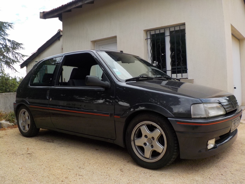

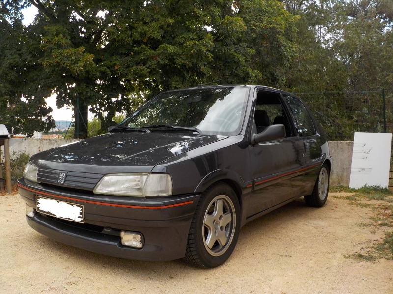

:bourrer: Comme prévu avec un petit peu de retard, j'ai fais des photos de ma :xsi:
Pas grand chose n'a changé visuellement si ce n'est l'échappement, j'ai fais une vidéo mais le son est vraiment nul et ne ressemble pas du tout a la réalité donc j'essayerais d'en faire une de meilleure qualité.
Commentaire: Vous pouvez admirez mes talents de peintre pour la plaque avec l'aide de paint

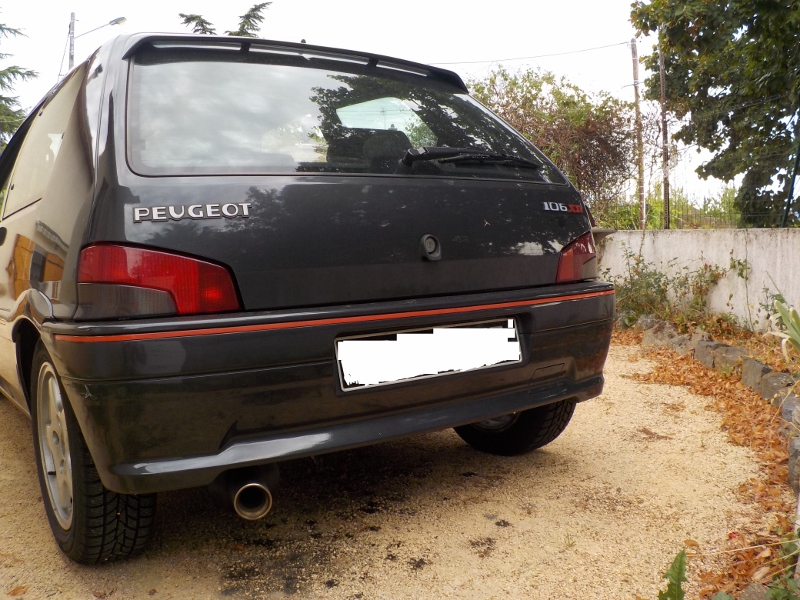

Commentaire: Et voila le silencieux OMP 76mm Homologué.
