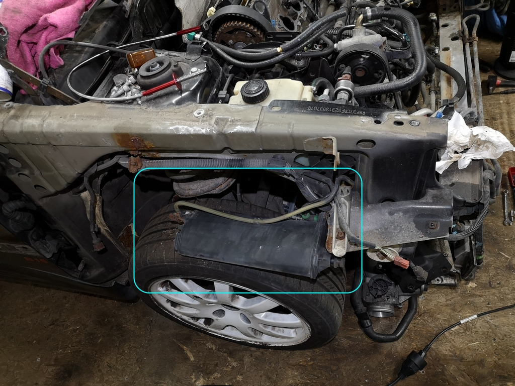

virer le canister ne pose pas de souçis, il suffit juste de boucher coté admission

Messages: 5105
sa ressemble a sa
IMG_20190117_054532.jpg [ 694.14 Kio | Vu 841 fois ]
