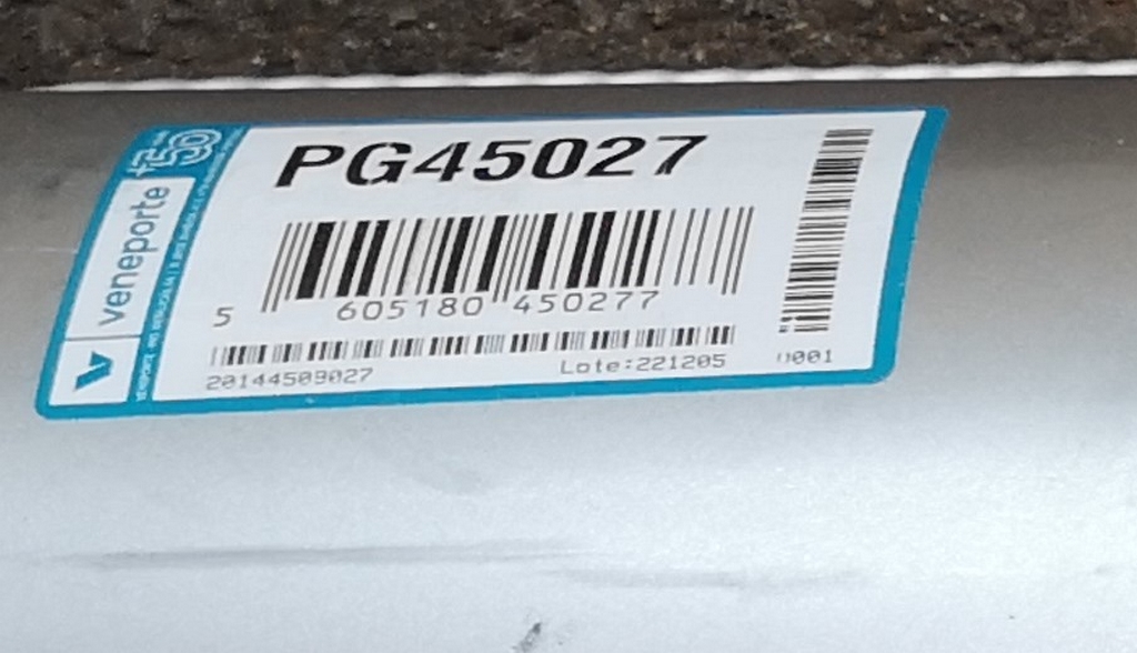

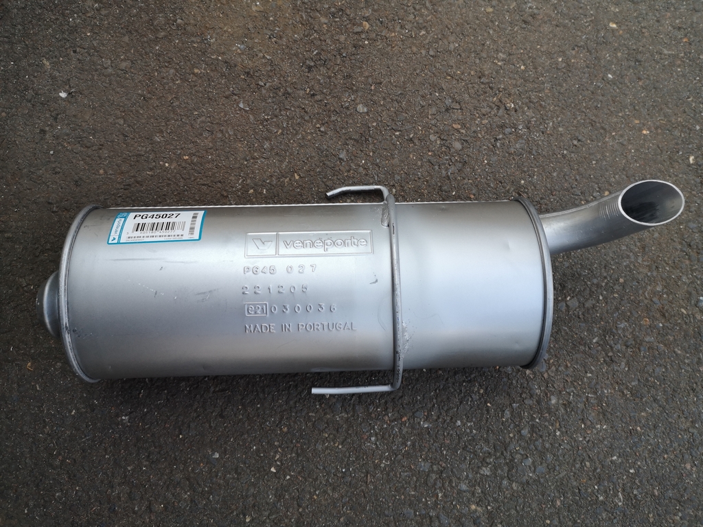

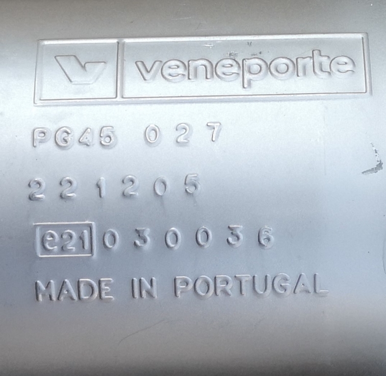

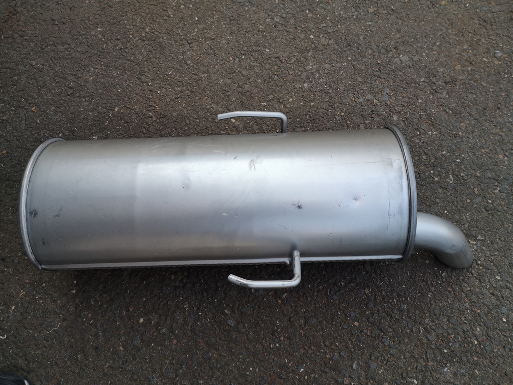

J'ai sa :
IMG_20230613_183215.jpg [ 708.56 Kio | Vu 4018 fois ]
IMG_20230613_183223 (2).jpg [ 304.72 Kio | Vu 4018 fois ]
IMG_20230613_183223 (3).jpg [ 294.11 Kio | Vu 4018 fois ]
IMG_20230613_183223.jpg [ 721.59 Kio | Vu 4018 fois ]

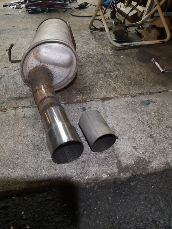

Silencieux origine adaptable VENEPORTE, pour 106 1.1L 60ch/ 1.4L 75ch et 1.6i 90ch.
Silencieux pour intermédiaire d'origine 43mm (le plus fin), à olive de raccord fine.
Il ne se monte pas sur intermédiaire grN 50mm, il faut sinon alors modifié la tulipe/ olive de l'inter...
C'est le silencieux que j'ai dans mes vidéos YTB de chrono et autres, avec le bloc V1/V2, et le V3.
J'ai coupé le bout et j'ai souder du tube en 60mm pour lui donner un look racing.
IMG_20211213_194411.jpg [ 433.73 Kio | Vu 4017 fois ]
En photo à droite la sortie 60mm, a gauche la sortie expansé de 60 à 70mm.
(la sortie du silencieux au niveau de la plaque du silencieux est d'origine donc je pense +/-40mm)

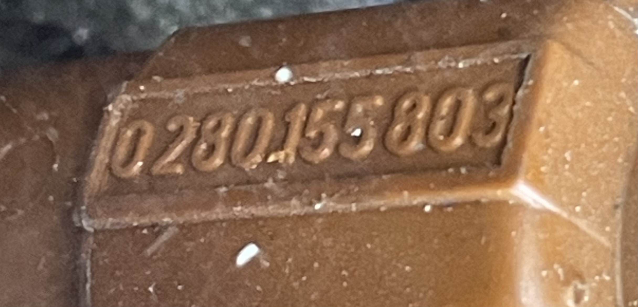

je reviens ici pour quelques photos j’ai bien des injo 2l. 16 s
IMG_6556.jpeg [ 368.66 Kio | Vu 3997 fois ]
 Sujet du message: Re: [lg106]XSI 1.4l 92
MessagePosté: Vendredi 09 Août 2024 10:07
Messages: 5107
Ceux là sorte 220cc-min (sous 3bars), ev6 4jets.
C'est ceux que j'avais sur le bloc V1/V2, avec 5.5bars de pression, et les temps d'injection revus.
Sur le V3 je suis passer sur les injo de 206 RC en 272cc-min (sous 3bars), ev6 4jets,
pression variable selon l'envie
