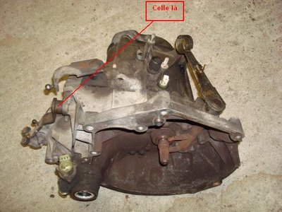

Bon aujourd'hui je me suis décidé... :cagoule:

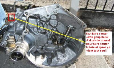

J'avais un léger jeu latéral dans le levier de vitesse.

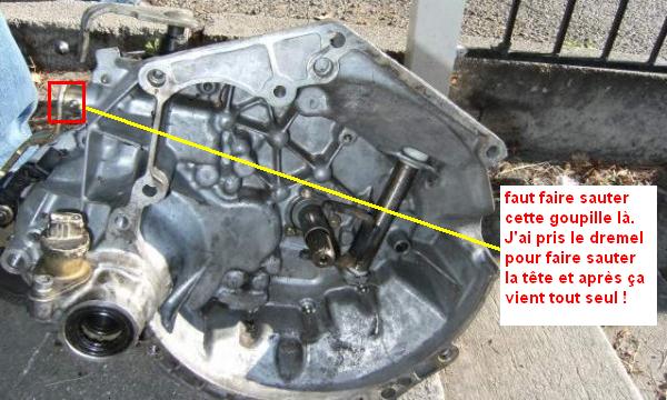

J'ai fait sauter la goupille sur l'axe de sortie de boîte et les biellettes.
Ensuite j'ai percé le support de biellettes au diamètre 7.
J'ai fait un "plat" de chaque côté du support, j'ai pris une vis de diamètre 7, et j'ai boulonné l'ensemble.
Résultat: Plus aucun jeu latéral :winner:
J'ai pas fait de photos, j'espère que vous m'avez compris. lol

Tu as un axe qui sort de la BV , à l'arrière,vers le tablier... dessus il y a une pate où tu fixes une des biellettes qui sert au passgage des vitesses.
A la longue la pate prend du jeu sur l'axe et te crée un jeu latéral dans le levier de vitesse, ce qui peut rendre un peu plus chiant le passage des vitesses.
Ca va mieux lol ?

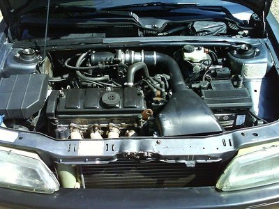

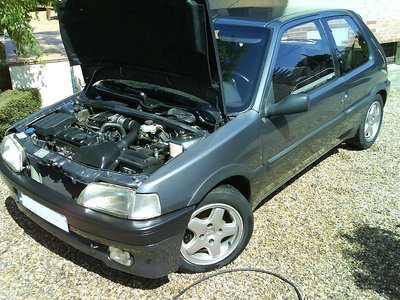

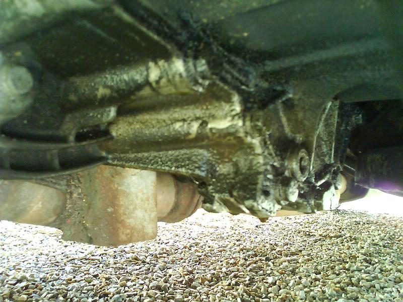

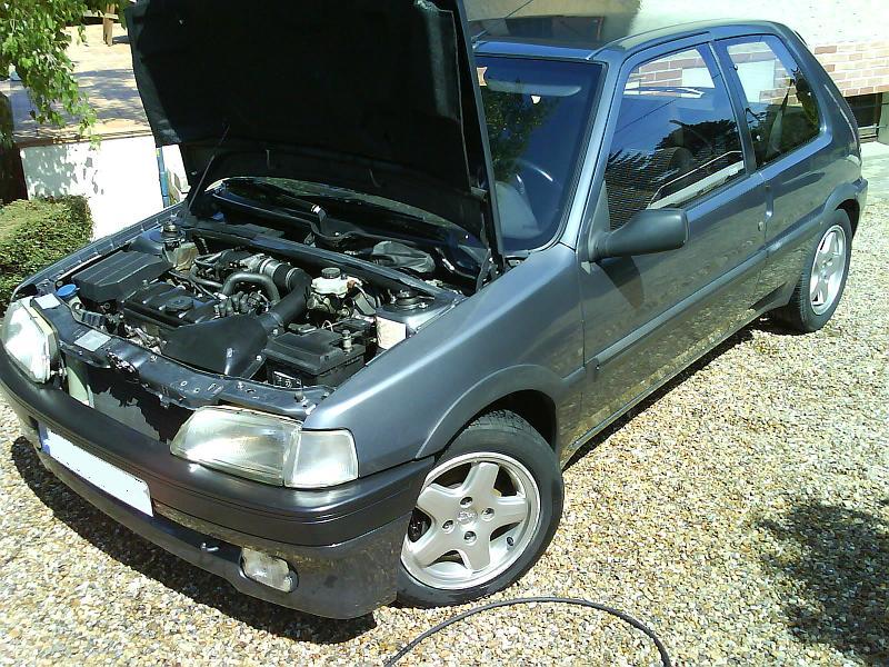

Tites photos du jour après karchérisation...
La protection du capot a été décrochée volontairement, elle ne se fait pas la malle ;)
J'ai mis cette photo pour montrer pourquoi je veux changer les joints spy...

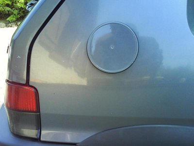

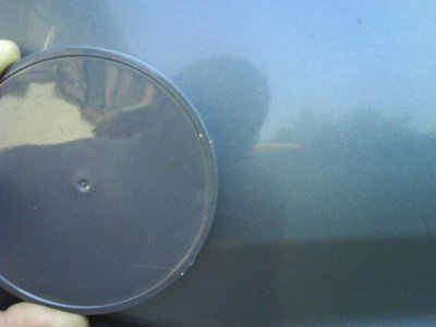

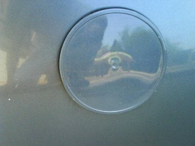

J'ai fais un essai de teinte...
 Sujet du message: Re: INFFRAMAN / My 106 xsi de 1992 LES TRAVAUX APPROCHENT !!!!!!
MessagePosté: Samedi 22 Mai 2010 14:58
Messages: 1519
Localisation: 27
C'est pas la composition de la teinte d'origine, je m'en suis rapproché à l'oeil...
Je la trouve légérement "bleu"...
Qu'en pensez-vous ?

oué un poil trop bleu
