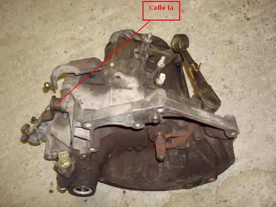

Tu as un axe qui sort de la BV , à l'arrière,vers le tablier... dessus il y a une pate où tu fixes une des biellettes qui sert au passgage des vitesses.
A la longue la pate prend du jeu sur l'axe et te crée un jeu latéral dans le levier de vitesse, ce qui peut rendre un peu plus chiant le passage des vitesses.
boite xsi.jpg [ 42.45 Kio | Vu 757 fois ]
boite xsi2.jpg [ 52.64 Kio | Vu 756 fois ]
Ca va mieux lol ?

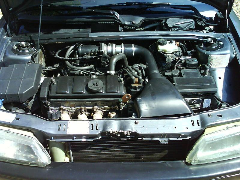

Tites photos du jour après karchérisation...
La protection du capot a été décrochée volontairement, elle ne se fait pas la malle ;)
Commentaire: 106 XSI PROPRE
xsi.jpg [ 111.04 Kio | Vu 872 fois ]
Commentaire: xsi propre
xsi1.jpg [ 145.67 Kio | Vu 872 fois ]
Commentaire: 106 xsi
xsi3.jpg [ 106.31 Kio | Vu 872 fois ]
J'ai mis cette photo pour montrer pourquoi je veux changer les joints spy...

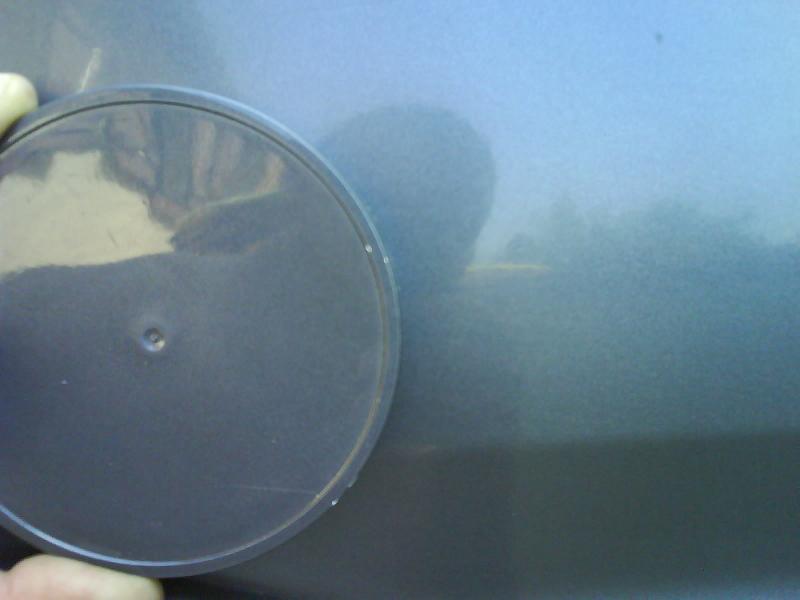

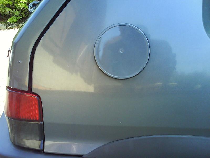

J'ai fais un essai de teinte...
Commentaire: teinte xsi
Teinte xsi.jpg [ 68.52 Kio | Vu 869 fois ]
Commentaire: teinte xsi 2
Teinte xsi2.jpg [ 30.82 Kio | Vu 869 fois ]
Commentaire: teinte xsi 3
Teinte xsi3.jpg [ 43.01 Kio | Vu 869 fois ]
 Sujet du message: Re: INFFRAMAN / My 106 xsi de 1992 LES TRAVAUX APPROCHENT !!!!!!
MessagePosté: Samedi 22 Mai 2010 14:58
Messages: 1519
Localisation: 27
Commentaire: teinte xsi 4
Teinte xsi4.jpg [ 33.07 Kio | Vu 869 fois ]
Commentaire: teinte xsi 5
Teinte xsi5.jpg [ 47.93 Kio | Vu 869 fois ]
C'est pas la composition de la teinte d'origine, je m'en suis rapproché à l'oeil...
Je la trouve légérement "bleu"...
Qu'en pensez-vous ?

oué un poil trop bleu
