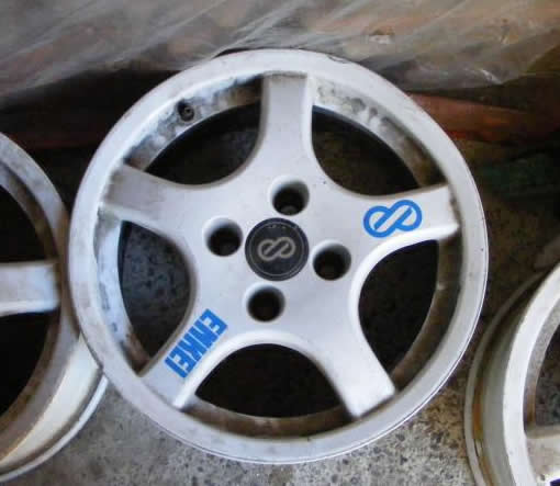

Ce matin, je suis allé chercher les nouvelles jantes donc je passe en 15". Il leur faudrait une jolie peinture car le vernis se barre (d'ailleurs, il faut que je retrouve les autocolants), mais elle était à 10 bornes de la maison et pour le prix ... 80€ :jap: (Par contre, désolé Titi pour le copyright :( )
Voilà une photo prise sur le net, mais c'est le meme modèle.

Sympa les nouvelles roulettes, tu va prendre quoi en gommard alors ? du Toyo?Yoko?Maxis? ;)

Surement du maxxis, je vais voir dans les prochains mois suivant les finances, mais je pense partir sur ceux là.
Par contre, vu que les jantes sont à portée conique, il me faut des nouveaux écrous. Quelles sont les tailles qu'il faut prendre ? Il y a du 14*160, 12*125 :bbah:

C'est du 12x125.

Merci pour la dimension, j'en étais pas sur, ce sont les meme que les Honda alors :loving:

J'ai monté les jantes sur la 106 pour essayer, il me faut des cales à l'avant et des un peu plus large à l'arrière, car ET16 en 7x15, ca frotte :bbah:
Titi, tu as quoi comme calles sur la tienne ?
Voilà une photo pour donner une idée (sachant que les boudins sont du 185/65/15, donc ils vont vite virer)

Je suis en 7*15 ET15 sur ma 106 avec du 205/50*15 et ça frotte un poil à cause de la monte pneumatique.
C'est simplement à cause de la monte pneumatique trop haute. :jap:

Par ce que là, malgrès que les pneus soient moins large, ca frotte sur les durites de freins et ca passe pas loin des jambes de force.

Qui dit flanc plus haut, dit flanc moins raid et donc le pneu s'arrondie plus. :jap:
