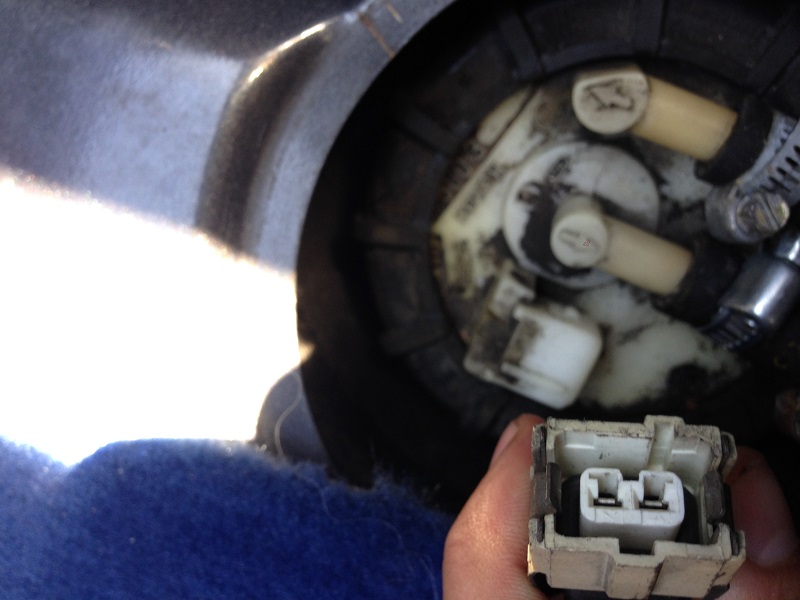

pour le filtre a essence je dois vérifier comment ?
les durite sont ou ne sont peut être pas le problème car au niveau electrique, la prise est a 0V en courant continue quand je prend l'ampère mètre, donc l'electricité n'arrive pas jusqu'à la pompe donc la pompe ne tourne pas ...
Commentaire: voila le cable arrivant a la pompe .
photo 15.JPG [ 100.19 Kio | Vu 5922 fois ]

Aujourd'hui j'ai changé la pompe a essence, trouvé dans une casse, elle tourne, mais le cable d'alimentation n'amène rien :bourrer:
Mais en testant la pompe sur une batterie directement elle tourne très bien . +1

Regarde les masses de la pompe à essence, si elles sont bien fixé ou oxydé.
Une cosse jaune, de chaque coté du coffre sous un plastique.
au milieu du cercle rouge. :cagoule:
0210.jpg [ 97.46 Kio | Vu 5868 fois ]
il y a une petite vis torx à enlever de chaque coté,
il faut lever le joint de coffre pour sortir les caches plastique correctement.

merci, pour ça je vérifierai, ça pourrait expliquer le fait que le câble brancher dessus n'amène pas l’électricité jusqu’à la pompe ? :) Si oui ==> :D

une fois que ton connecteur de la pompe est débranche, met toi en voltmetre et tu prends ta mesure en mettant une pointe de touche sur ta caisse (a un endroit ou il n'y a pas de peinture) et l'autre sur une borne du connecteur, tu met le contact et tu vois. Si tu n'a rien tu fais la même opération sur l'autre borne du connecteur.
Si tu n'as toujours rien il faudra sortir les schéma électrique... :winner:
