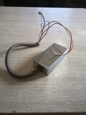

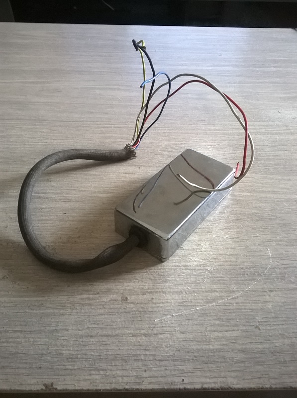

WP_20150612_13_08_50_Pro.jpg [ 192.52 Kio | Vu 2264 fois ]
quelqun sais a quoi sert se fameux boitier. Le proprio la desinstaler quand il as acheter la voiture aparament sa serais une puce.
 Sujet du message: Re: Ma presentation
MessagePosté: Vendredi 12 Juin 2015 13:16
et oui c'est un boitier additionnel que l'on branche directement sur les fils du calculo via pontage
par contre rien ne vaut une vrai reprog !
