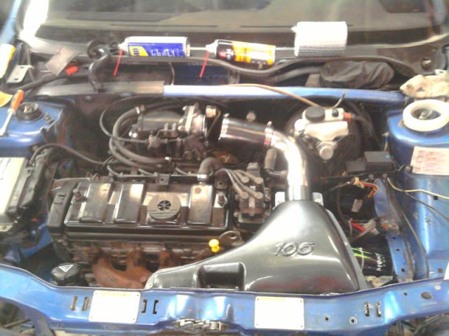

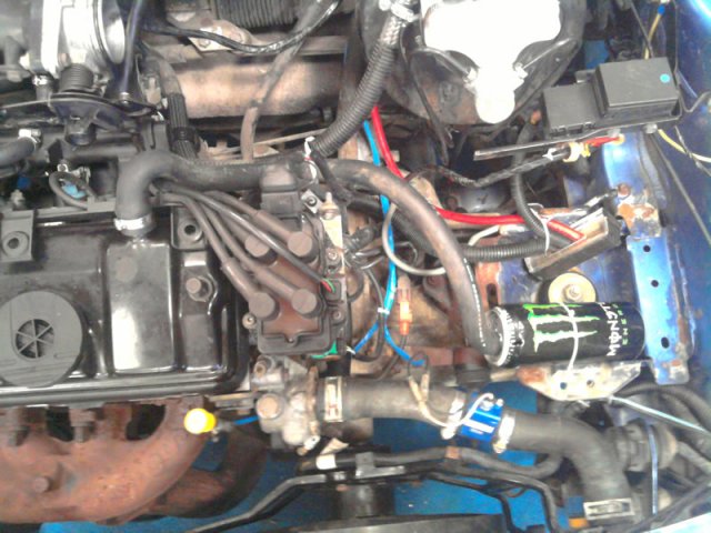

J'ai commencé a préparer l'arrivée de l'admission pour l'installer facilement, donc j'ai mis un "récupérateur d'huile perso" (une cannette de monster :cagoule: ).
Donc pour faire, j'ai pris une durite qui va du collecteur d'admi à l'actuateur, ca va très bien.
Par contre, je me suis apercu que l'antiparasite de la bobine est cassé (la patte). La question : je laisse tel quel ou essaye de mettre un point de soudure pour refixer la patte ?

Edit : La patte de l'anti parasite est resoudée, le train arrière est quasi complétement peint. Le train qui était sur la 106 est à terre. L'avant a ses durites avia.

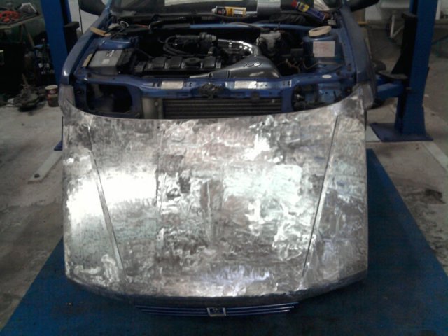

Voilà le travail d'aujourd'hui, 9h de poncage pour le capot !
Je vais refaire un noir mat. J'ai du le poncer complètement car l'appret que j'avais mis a craquelé de partout.

Purée t'as pas blagué pour le capot, sachant que la peinture en bombe, c'est galère à poncer :?

Vindjou tu la poncer avec quoi le capot? :bcry:
Tu va avoir du boulot pour rattraper les marque.... :?

J'y suis allé à la brosse en nylon sur la perceuse :bourrer:
