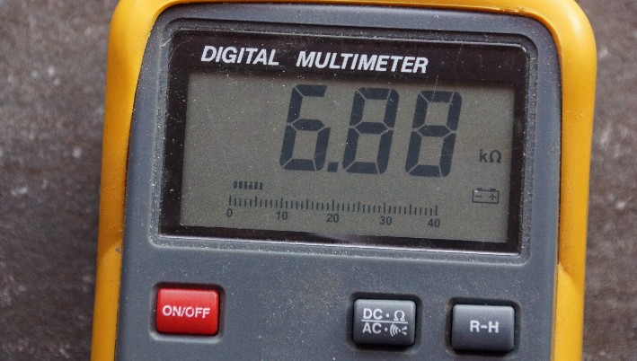

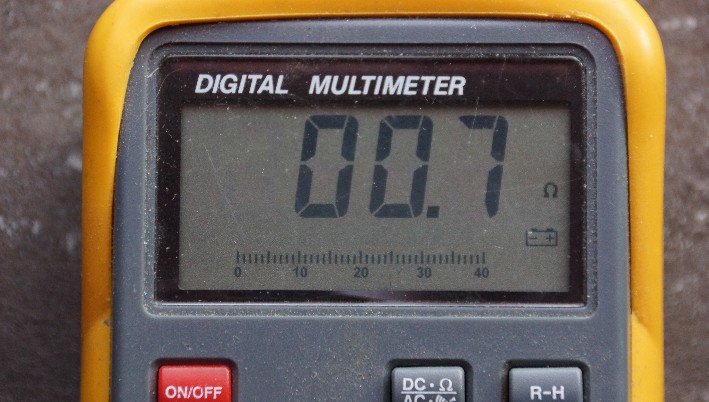

C'est un multimètre à calibre auto que tu as ?
Pour la mesure entre 1,2 et3 il faut un calibre faible.
Par contre pour HT 1-4 et 2-3 il faut mesurer avec un calibre de 20 kohms,
les valeurs que tu trouve sont bizarres.
As tu fait les autres mesures ?
 Sujet du message: Re: ma ptite xsi
MessagePosté: Mardi 21 Janvier 2014 11:30
Voici les valeurs mesurées sur une bobine.
est ce que ça correspond à la tienne ?

Le 6.88 oui à quelques chose prêt, et le premier se trouve comment ?
