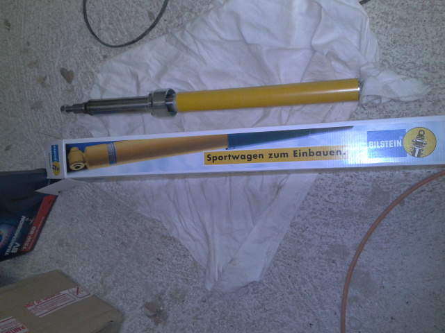

Toujours en attente de mes amortos,j'espere les avoir cette semaine,je refais des photos bientot :jap:

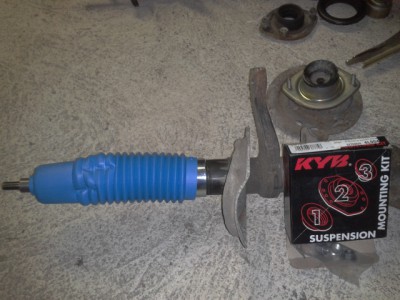

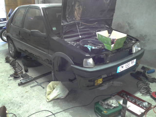

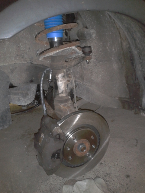

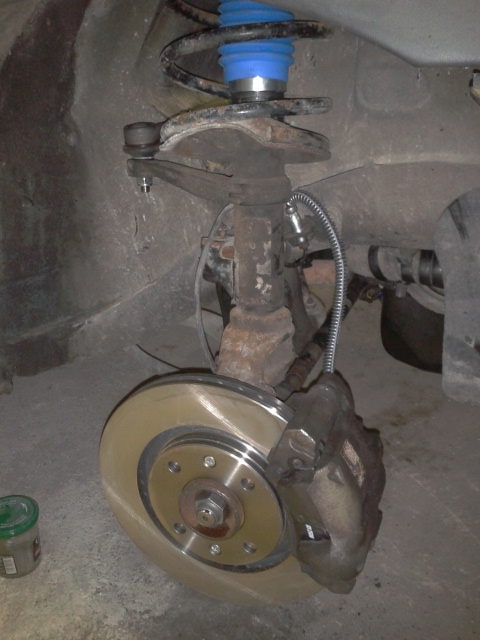

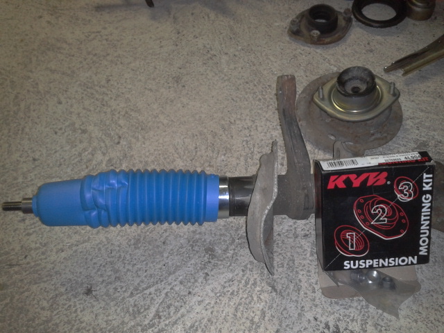

oui,c'est arrivé lundi,ca a bien débloqué la situation pour pour remonter les trains avant et le nouveau freinage de 206s16,les freins sont ok à présent,repassage au ct demain après midi :)

Freinage avant 206 s16 :bien:

En résumé:

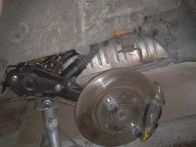

-Train arrière de 106s16 avec amortos d'origine xsi,plaquettes ferrodo neuves
-Rotules de direction neuves,flexibles de frein neuf,amortos Bilstein B6 sport,freinage de 206s16 avec disques neufs et palquettes Ferrodo DS2500
J'ai roulé un peu pour roder les freins et c'est impécable,le freinage est sain,l'arrière reste bien stable meme sans répartiteur (frein + gros devant ;) )
tenue de route impécable sans etre tape-cul ,restera peut etre à faire vérifier le para car j'ai remplacé les rotules en prenant les cotes au pied à coulisse ,ca va je suis pas trop mécontent :jap: la suite demain avec le ct 2e épisode :clo:
