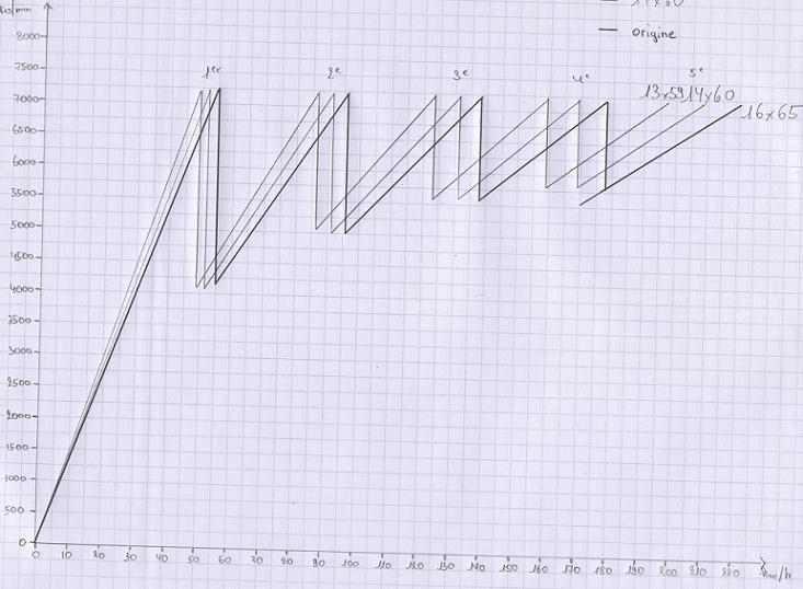

Bah si, sur le run qui ici est en 1, tu arrives à 100, et tu as bien passé la 3 :)
Je me souviens du rupteur de 2 c'est tout :?
 Sujet du message:
MessagePosté: Vendredi 14 Septembre 2007 18:51
Inscription: Samedi 01 Octobre 2005 19:37
Messages: 1801
Localisation: 94
Bah oui, rupteur de 2, puis passage de 3, et quand tu ruptes la 2, tu es déjà au moins à 100 ;-)
Pas avec une 1400, un 16 oui. En 1400, on est à 95 compteur soit en gros 90 réel comme l'a dit Titi. On peut vérifier avec la vitesse pour 1000 tours dans la RTA.

Euh Azizouh, avec un 1400 on passe 100 compteur en fin de 2, pas tout à fait au rupteur en plus ...
Edit : moins de 7000trs en fait meme (ou alors j'ai pas une boite normale :/ )
Pas d'origine (roues, boite, rupteur).
106 XSi 1400, 12.38km/h pour 1000 tours/min en 2ème, soit à peine 90km/h à 7250 tours/min.

91km/h tout juste en 14x60 :jap:

A peine 90 d'après la RTA.
le 1km/h c'est l'épaisseur du crayon :oops:

TitiXsi a écrit:
Ce qui est certain, on est loin des 100 :mrgreen:
Je referais un test si j'ai l'occasion ou carrement un banc de puissance.

Ben merde alors, je vais essayer de faire des mesures alors ...
Pour les boites, la pignonnerie interne change, ou seul le couple est différent ?
T'as la vitesse pour 1000trs des autres 106 ?
(Désolé de polluer ton topic, MP si tu veux)
Dans la RTA.
seul les couples changes entre 1400 et 1600 :jap:

Ben oui ... si j'ai une boite de 1600, ce qui est meme pas sur ;)
En gros j'ai 100 compteur @ 6750trs/min (en gros, entre ça et 7000 en laissant une marge d'erreur), ce qui donne d'apres le schéma d'Azizouh entre 90 et 95réels, donc ok ça s'approche du 16*65 mais bon ...
