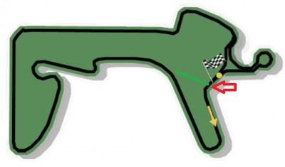

Second tour, dans le "S" devant l'entrée, je freine, la voiture part instantanément en tête à queue, très violemment, et je traverse limite la piste sur l'herbe ...
(Je suis sorti à la flèche rouge et ai traversé tout la ligne verte ... J'ai flippé de retraversé de l'autre côté ...)
