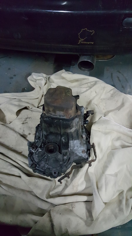

Quelques news car la caisse est juste en train de mourir dans son coin ... :?
Je viens d'aller chercher ça :
20160404_202252.jpg [ 121.32 Kio | Vu 5083 fois ]
Une boite 20CB44, il faut que je fasse l'entretien complet également, et elle pourra peut être retrouver le bitume :bien:
