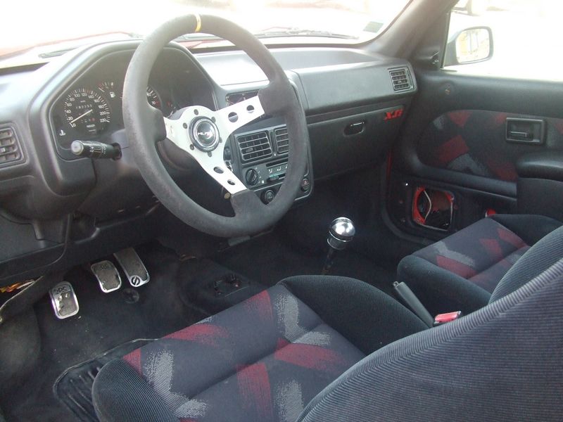

Habitacle
-Interieur full s16 Mustang noir et doré
-Volant tulipé RRS
-Compbrake + levier perso et pommeau long oréca
-Plaque carbone pour interrupteur de vitres a la place de l'autoradio
-Pédalier sparco en alu

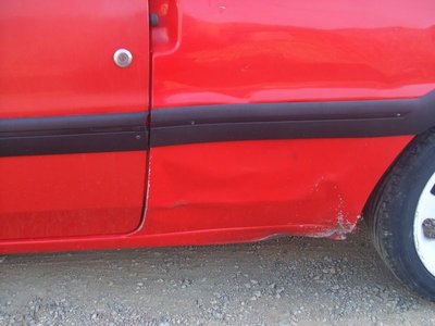

Les 2 pare chocs sont pas d'origine vu la teinte,elle a tapé cette caisse??
Sinon pour le prix l'état est plutot relativement correct je trouve!
 Sujet du message: Re: Nouvelle XSI 1.4L
MessagePosté: Samedi 08 Octobre 2011 19:39
Messages: 333
Localisation: Montpellier 34
Salut et merci, oui de face, mais pas méchant et pour ne pas que ça ne fasse trop moche, l'ancien propriétaire a mis les 2 de mêmes couleur.

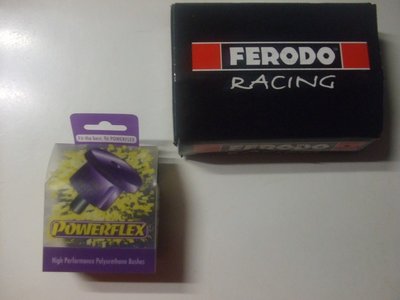

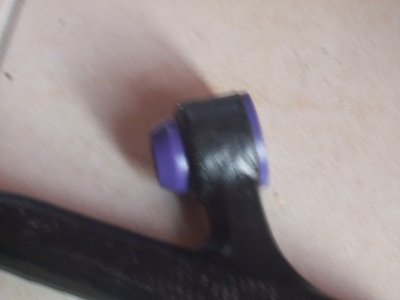

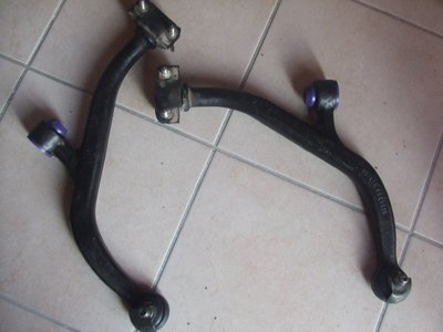

DSCF1669.JPG [ 87.58 Kio | Vu 6776 fois ]
DSCF1671.JPG [ 60.08 Kio | Vu 6776 fois ]
Commentaire: Plaquettes Ferodo DS2500 et Silent bloc de triangles Powerflex
DSCF1711.JPG [ 74.56 Kio | Vu 6776 fois ]

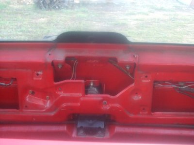

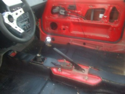

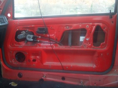

Mais avant de partir elle a eu droit a un petit vidage :bien: et nettoyage de l'interieur car c'était crade :yeux:
Commentaire: ...Et l'essuie glace arrière

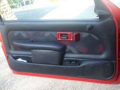

DSCF1683.JPG [ 80.44 Kio | Vu 6774 fois ]
Commentaire: ...Baquette et panneaux de portes AR...
DSCF1681.JPG [ 91.06 Kio | Vu 6774 fois ]
Commentaire: Les panneaux de portes AV...
DSCF1684.JPG [ 93.65 Kio | Vu 6774 fois ]

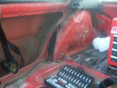

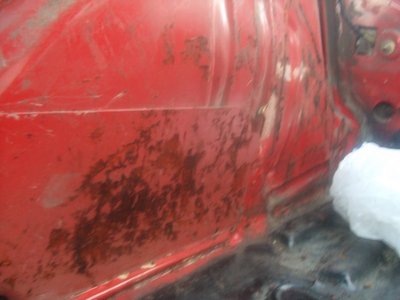

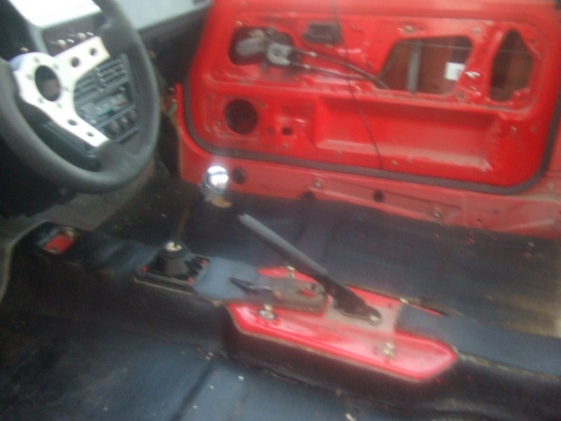

Sinon j'ai aussi enlever les plaques de goudron sur les ailes arrière, les isolants et j'ai reçu mon ruban isolant pour le collecteur.
DSCF1712.JPG [ 81.95 Kio | Vu 6774 fois ]
DSCF1680.JPG [ 85.33 Kio | Vu 6774 fois ]
Commentaire: Le plus gros est fait :s manque que la colle a enlever !
DSCF1682.JPG [ 86.81 Kio | Vu 6774 fois ]

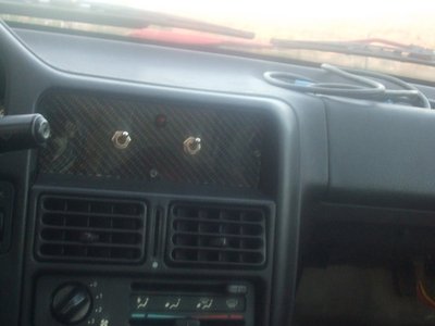

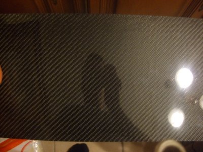

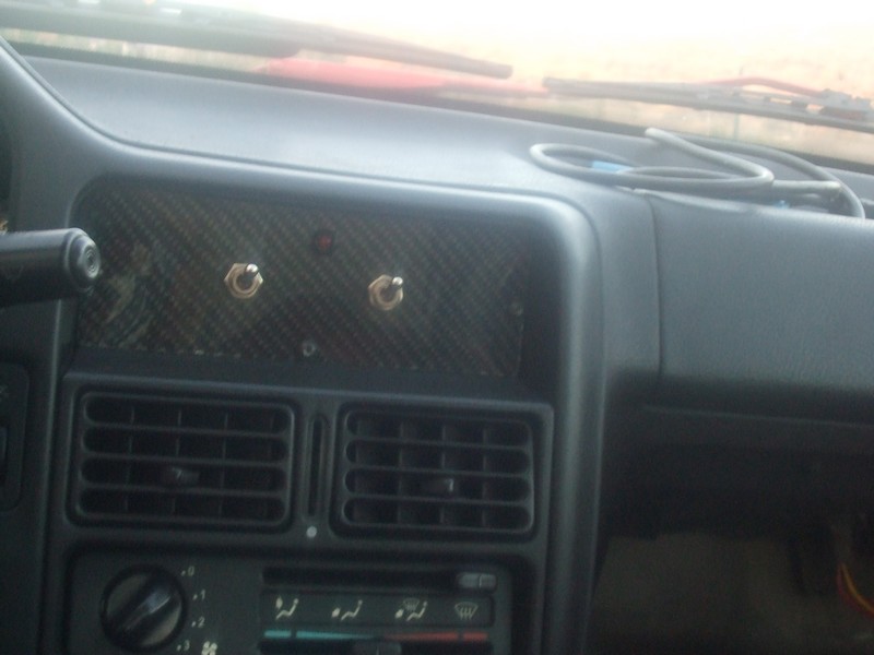

Et une dernière chose, une plaque carbone a la place de l'autoradio :D
DSCF1685.JPG [ 77.81 Kio | Vu 6774 fois ]
DSCF1693.JPG [ 107.54 Kio | Vu 6774 fois ]

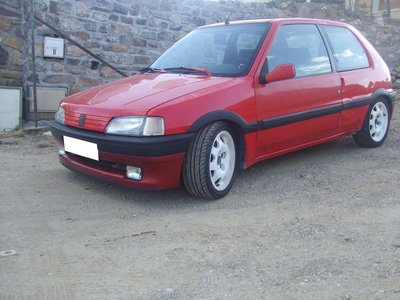

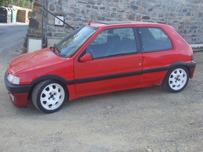

Salut salut !
Un peu de nouvelles, ma petite rouge récupérée aujourd'hui des mains du carrossier :D au passage merci à Sebastien pour son travail !
Un peu de photos ça fera pas de mal :bien:
Encore avec le scotch pour tenir les baguettes :bleu:
Il me manque encore a mettre les baguettes de portes, se sera fait d'ici pas longtemps
Et l'aileron repeint en noir mat, couleur des baguettes...
Niveau esthétique il me manque a repeindre les jantes, les bras d’essuie glace et mettre un bandeau pare soleil Peugeot sport en fond noir.
