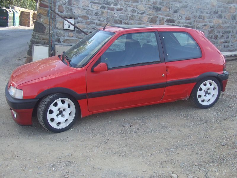

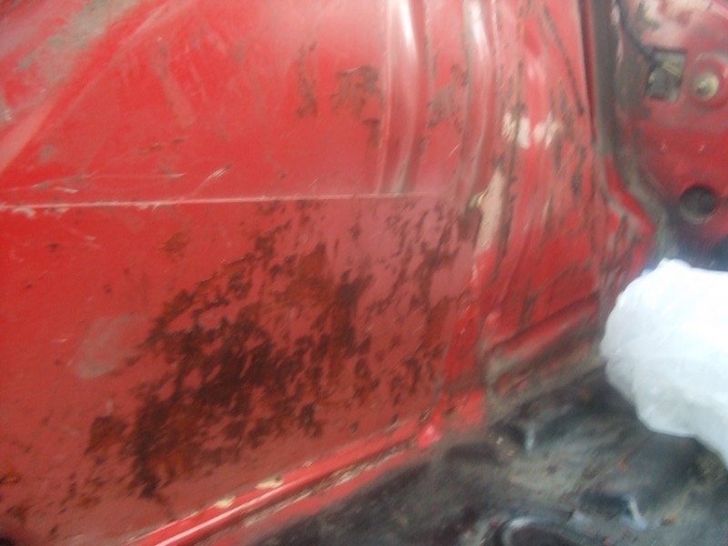

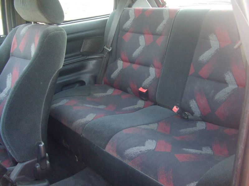

Photos a l'achat :
106.net.jpg [ 98.54 Kio | Vu 7045 fois ]
106.net2.jpg [ 108.55 Kio | Vu 7045 fois ]
DSCF1641.JPG [ 99.17 Kio | Vu 7045 fois ]
